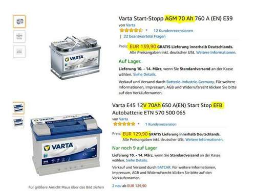

Zum Preisunterschied AGM zu EFB: nach Varta Preisliste sind es ca. 90 EUR, nach meinem VW-Haendler ca. 142,00.
Also schon ein erheblicher Unterschied. Aber egal. Wir muessen mit dem leben, was VW verbaut hat.
Ich hab bei Amazon nur ca 10€ Prerisdifferenz gefunden
Agmefb

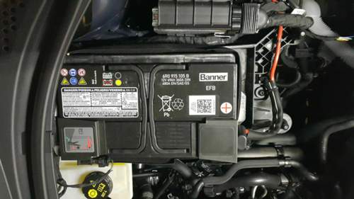

1.4 TSI ACT DSG "Sound2 ohne Standheizung, EFB 12V69AH, siehe Foto
Batterie-tig-ii
