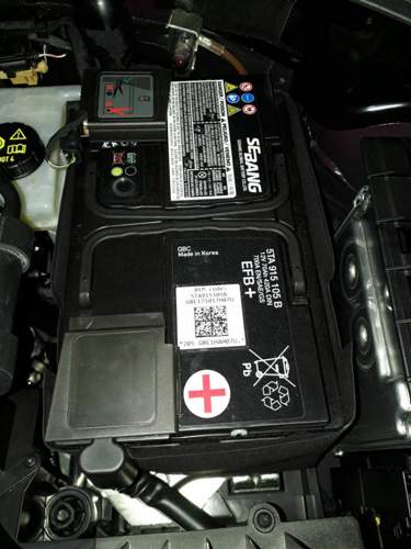

Mein 2,0 FSI T2 hat nur eine EFB Batterie verbaut (enhanced flooded battery) im Gegensatz zu den besseren AGM Batterien (absorbent glass mat). Meines Wissens sind die AGM-Batterien gerade für Fahrzeuge mit Start/Stopp Automatik entwickelt worden wegen der hohen Zyklen-Festigkeit und damit langen Lebensdauer.
Wer hat denn von den T2 Eignern hier eine AGM-Batterie verbaut - steht auf der Batterie. Spart VW hier auf Kosten der Kunden an den verbauten Batterien oder haben die EFB-Batterien einen bestimmten Grund.
Wer weiss mehr?

190 PS TDI (08.2016) mit Varta AGM, 68 AH und Winterpaket (4x Sitzheizung usw.). Keine Standheizung.
Dann liegt das wohl, so wie es sich herauskristallisiert, an der zusätzlichen Standheizung und/oder dem
Winterpaket.
1.4TSI 4M, EFB aus Südkorea, Winterpaket
@AustriaMI schrieb am 4. März 2018 um 16:38:46 Uhr:
..EFB aus Südkorea...
Was ist denn das für ein Typ
hab mir die marke nicht gemerkt...irgendwas mit Korea und es es stand zusätzlich drauf made in Korea
jedenfalls nicht Varta, Banner oder so.
war auch kein wirkliches logo drauf Edit:Sebang

Die Batterie ist nur beim großen Diesel im Kofferraum weil im Motorraum dafür kein Platz ist. Sonst ist sie bei allen Modellen im Motorraum. Von daher scheidet die Theorie mit dem Einbauort aus. Es wird wohl wirklich daran liegen das die FZ mit Standheizung eine AGM haben und die anderen (bis auf wenige Ausnahmen) eine EFB
