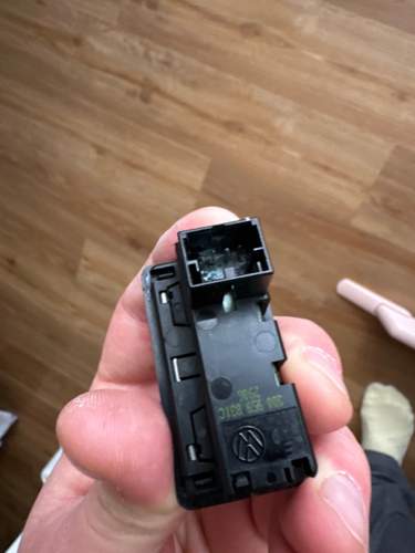

Moin zusammen , wollte eben gemütlich zur Arbeit fahren und komme in die Tiefgarage … ZV geht nicht , und sehe 5 Lampen leuchten … habe sie SuFu schon benutzt , vermutlich Batterie leer .. aber die ist eigentlich neu , gekauft Oktober 2022 kann doch nicht sein oder ? Habe eine 110ah von Continental verbaut . Angelernt ist sie nicht , offenbar musste man diese nicht ans BEM anlernen , zumindest stand kein Code drauf .. jemand ne Ahnung woran das liegen kann ? Wie kann ich durchmessen ob er Zuviel ruhestrom zieht

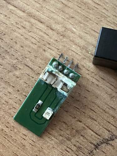

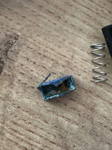

Ja also die Batterie war leer , bei 10-20% laut MMI … der erste Eintrag zum ruhestrom war bereits an dem Samstag gegen halb 3 . Kommt also hin mit den 17 Stunden . Aber wie vorhin beschrieben hatte ich den Taster vom Kofferraum im Visier … BILD ist im Anhang denke das könnte aufschlussreich sein .
Der Taster sieht gar nicht gut aus und man kann erahnen, dass die Elektronik, die dahinter hängt, heimlich Strom ziehen könnte. Bau am besten mal den neuen Taster ein und beobachte, ob die Batterie danach wieder schlapp macht.
Hab ich schon erledigt , dauert nur ein paar Sekunden , habe zur Sicherheit etwas Kontakt Spray auf den Stecker und ausgepustet mit Druckluft . Falls in dem Stecker ( Fahrzeugseitig ) noch korrosion vorhanden war . Funkioniert auf jedenfall jetzt mit nur einmal drücken , nicht wie vorher gar nicht oder erst nach 20 mal drücken . Ich werde es mal beobachten 🙂 und bescheid geben . Vielleicht auch für andere User interessant wenn sie ähnliche Probleme haben . So eine Taste kann nach fast 17 Jahren gerne mal den Geist aufgeben .
