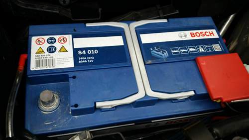

und welche habe ich da seit gut 6 Jahren und 90tkm drin? 🙂
20161031
@romeon schrieb am 26. November 2021 um 21:41:13 Uhr:
Erstaunlich das du die neue Bosch Batterie schon vor deinem Fahrzeugerwerb in 09.2016 einbauen konntest. 😕
Weiterhin ist es sehr ungewöhnlich, das nach ca. 4 Jahren die original verbaute aus 01.2012 da schon defekt war.
Was stimmt hier in deinen Aussagen nicht?
Nach meiner Erfahrung als KFZler sterben die ersten Originalen bei MB verbauten normal ab einem Alter > 8 Jahren.
PS. Übrigens hat deine verbaute Batterie bereits eine zulässige "dauerhafte" Ladespanng von 14,8Volt. Diese Spannung wird bei dem verbauten Generatormanagment nie über einen längeren Zeitraum erreicht.

Hi, ne das stimmt schon. Ich hab ihn mit dieser Batterie vor gut 5 Jahren gekauft und beim Händler war vermerkt, dass sie zu der Zeit circa 1 Jahr alt war. Warum die originale bereits so bald ersetzt wurde, dazu bekam ich keine Infos.
Ich wollte mir dem Post nur sagen, dass es auch mit nicht-AGM bei mir lange Zeit funktioniert.

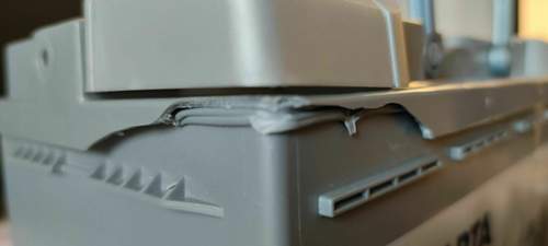

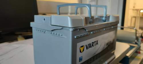

Würde die einer behalten oder ohne diskussion zurück? Kann das überhaupt auswirkungen haben? Garkein Nerv auf zurück schicken. Laut Händler ist das natürlich nur ein optsicher Mangel ohne Technische Probleme. Varta F21 Agm
Nee, gefällt mir nicht, war teuer genug.
Wenn die so aufs Eck gefallen ist, das da der Kunststoff weg bricht, kanns auch durchaus sein, das innen drin die Platten verschoben oder gebrochen sind. Ich würde umtauschen.
