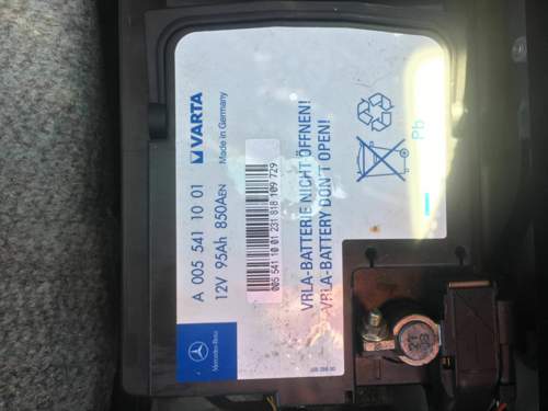

@frosch006 schrieb am 19. April 2019 um 08:49:14 Uhr:
Im Winter hat er schwer durchgezogen und das Command System schaltet sich jetzt bereits nach zirka 1 Minute ab, davor erhalte ich immer den Hinweis. Ich hab mal ein Foto vom Aufkleber der Batterie gemacht.

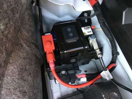

Wenn mich nicht alles täuscht, gibt es eine separate Start-Stopp - Batterie. Die findet sich normalerweise im Kofferraum unter der Abdeckung. Ist zumindest bei meinem so (W204, BJ2012).
Insofern kann ich mir kaum vorstellen, dass Du eine spezielle 'Start-Stopp Batterie' brauchst.
Es gibt auch Fzg ohne diese Zusatzbatterie.
für die Start Stop gibt’s ne separate Batterie im Kofferraum (unter der Abdeckung rechte Seite).

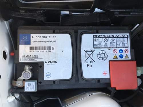

Die Hauptbatterie sitzt, wie du sicher weißt vorne links (von der Fahrerseite aus rechts) im Motorraum.
Ich habe eine AGM Batterie verbaut. Was nichts mit Start/Stop zu tun hat.
Bild ist mit angehängt inkl. Nummer !
Die Zusatzbatterie im Kofferraum gibt es nur bei Start-Stop-Anlagen und sie stützt das Bordnetz beim Start. Der Anlasser wird immer aus der großen Batterie versorgt, aber das restliche Bordnetz wird beim Starten aus der kleinen versorgt.
Start-Stop-Autos haben immer eine AGM-Batterie.

Also bei mir ist nur eine Batterie verbaut und die sitzt im Kofferraum in Fahrtrichtung rechts unter einer Abdeckung und füllt das komplette Fach aus. Nicht wie auf dem Bild von „kinu“
Im motorraum auf der Beifahrerseite ist nur das Motorsteuergerät verbaut.
Ich fahr den 200er Diesel mit 136 PS, evtl ist es da anders.
