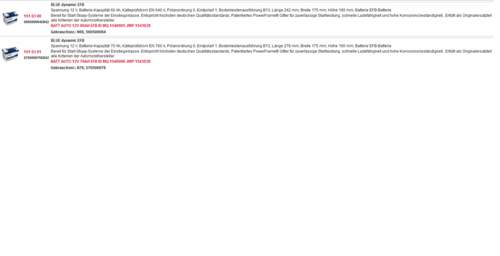

Hallo ,fahre den Tiguan 1.5 tsi OPF 150 Ps Bauj. 12.2019 .Habe Probleme mit el- Heckklappe keine funktion . Batterie zeigte 12.1 Volt erwas zu wenig ! Sprang auch einmal nicht an ! Nach kurzem Laden mit Ceetek - Gerät wieder ok. Allso Batterie nach ca.5Jahren am Ende. Habe eine Moll EFB 12Volt 69A 360A verbaut .Finde leider nicht die passende Batterie ! Ist der Batterietyp geändert worden! Bitte um Hilfe !

Moin,
Beispiele siehe Anhang, nur die Abmessung ist entscheidend...

Wenn die alte Batterie eine originale Markenbatterie war, dann steht da irgendwo die DIN der Batterie drauf.
DIN steht für die deutsche Normung. (Deutsche Industrie-Norm)
Die umfasst, neben weniger wichtigen Dingen, folgende Eckdaten für die Batterie:
- Batterieabmessungen
- Kapazität in Ampere-Stunden (Ah)
- Kaltstartstrom in Ampere (A)
- Polanordnung
- Spannung in Volt (V)
- Ladezustandsanzeige/Batterie-Management
- Batterietyp (z.B. AGM, EFB, usw.)
Jede neue Batterie, auf der die gleiche DIN der alten Batterie aufgedruckt ist, sollte man daher bedenkenlos als Ersatz verwenden können, wenn sie nicht aus irgendwelchen dubiosen Quellen stammt.
Denn in den letzten Jahren kommen besonders im Online-Handel immer mehr Produktfälschungen auf den Markt, die bei weitem nicht das halten, was sie versprechen!

Kürzlich meine alte EFB 69 AH Batterie gegen eine neue
Continental EFB 70AH 760A gewechselt
für knapp unter 100€
VW Angebot 379 €, vielen Dank auch.
Angelernt braucht bei 1:1 Tausch absolut gar nichts werden.
Bischen Mäusekino im Display was nach ein paar Km durch das BMS relativiert wurde und alles top was incl. S/S

Hallo , habe eine Varta EFB 12V 70Ah 760A für 117.-Euro gefunden .Danke für eure Hilfe !
