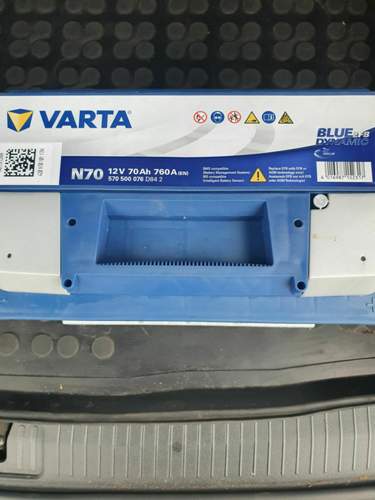

Gestern hab ich die Batterie vom Tiger gg. baugleiche Varta E39 AGM getauscht. Wie oben beschrieben Busruhe abwarten, mit Minuspol beginnen abzuklemmen und dann tauschen.
Nach wechsel erscheinen div. Fehlermeldungen welche nach ein paar huntert meter fahren verschwinden. Einzig die Fensterheber und die Reifendruckkontrolle (passiv) mußten neu angelernt werden.

„Einfach tauschen“ geht auch wenn’s der gleiche Batterietyp (EFB o.AGM) und die gleiche Kapazität wieder eingebaut wird.
Warum ist das wichtig?
Im Batteriemanagment ist die Batteriekapazität und Batterietyp hinterlegt und daraus leitet die Software bspw. ab, ab wann das Start/Stop System ein Motorabstellen nicht mehr zulässt, da die zu dem Zeitpunkt zur Verfügung stehende Batteriekapazität für eine sicheren Startvorgang nicht mehr ausreichen könnte.
Oder ob bei der Rekuperation (aufladen der Batterie im Schiebebetrieb) die Batterie noch in der Lage ist Ladung aufzunehmen.
Damit das Steuergerät solche Dinge korrekt und schonend für den Akku durchführen kann sollte eben die korrekte Kapazität und Batterietype darin hinterlegt sein. Eine EFB Batterie verhält sich eben etwas anders als eine AGM Batterie, das wird vom Batteriemanagment berücksichtigt.
Allerdings kann das System auch ohne diese Infos über die Zeit selbstständig „lernen“
Bei einem Akkutausch ohne diesen im System zu erfassen kann es bspw dazu kommen das SS den Motor nicht abstellt weil im Steuergerät noch die Kapazität der alten, möglicherweise defekten Batterie hinterlegt ist.
Es dauert dann eine Weile bis die volle Kapazität der neuen Batterie erkannt wurde und bis dahin sind einige „Komforteinbußen“ sind dann möglich, so argumentiert VW wenigstens.
