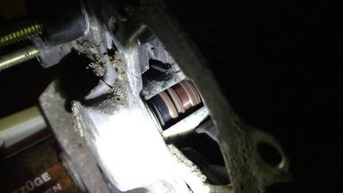

Heyho,
bin gerade in mein Auto eingestiegen und wollte fixx zu Tanke und was seh ich da Batterieleuchte leuchtet.. hmm direkt gedacht das sich der Riemen verabschiedet hat. Kurz geschaut und ist noch heile.
So jetzt das komische wenn ich fahre verschwindet die Kontrollleuchte (ab 3.000 Umdrehungen direkt) Wenn das Auto ausgemacht wird und wieder an ist sie wieder an (Dann auch nach kurzem hochdrehen wieder aus)
Während dem fahren leuchtet die dann nicht mehr auf.
Batterie vllt am Sack?
Lg 😛
Vermute mal die Lima wird hin sein bzw der Regler.
Kohlen abgenutzt oder sowas in der Art.

Lima ist fast tot..
Hab mich für eine von Hella entschieden. Sollte am Montag eintreffen mal sehn obs dann wieder läuft.
Danke für die hilfe
Ich hätt trotzdem erstmal nach den Kohlen geguggt (und wenn dann eine kurz ist und auch noch mattschwarz an der Lauffläche (statt glänzend glatt wie die ndere), und die Kupferlauffläche der LiMa auch mattschwarz ---> Kohlen/Regler neu, Kuofer bissl reinigen,fertig) . . . aber ok, wenn die Zeit knapp ist . . . Zeit = Geld . . .
Klingt so, als hätte ich meine Lima letztes Jaht nicht unbedingt tauschen müssen 😁 Bezahlt habe ich damals für eine neue, bzw. von Bosch generalüberholte 105A 120 EUR.

Hattest das schwarze mal abgeschmirgelt ? Kupfer drunter oder Kupfer alles verbraucht und ist/war das schwarze schon das Plastik ?
Naja, evtl. hast jetzt eine für Reserve (sofern Kupfer ok du 'nen neuen Regler reinmachst).

Ich verstehe nicht warum es keiner versteht. Was soll er Kohlen bzw ganzen Regler tauschen oder die Kupfer Ringe wenn die Dioden defekt sind? Warum redet Ihr Ihm so nen Mist ein bitte?
TE hast alles richtig gemacht. Klar paar Euros mehr aber so wird es funktionieren. Alles andere wäre zu unsicher und danach baust sie x mal ein und aus.

Ausbauen muß er sie ja eh, aber dann würd ich erstmal die Kohlen anguggen :
---> alles glänzend (2x Kupfer + 2x Kohlen und auch lang genug) dann Regler oder LiMa def. = bissl Restrisiko
---> 1 Kohle kurz und matt + 1x Kupferring matt ---> dann genügt Kohlen-/Reglertausch, weeenig Restrisiko (sofern man keine 2 linken Hände hat und auch Bock drauf, Geld zu sparen. Vom Erfolgserlebnis danach ganz zu schweigen 🙂 )

Der Freilauf ist auch am Arsch also war schon richtig so
