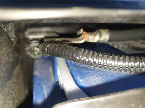

So hab jetzt mal ein Foto gemacht, leider komm ich da nicht so dran, konnte aber sehen das da ein Stecker dran ist.
Also kann es sein das ich da auch eine BMS dran hab ?.

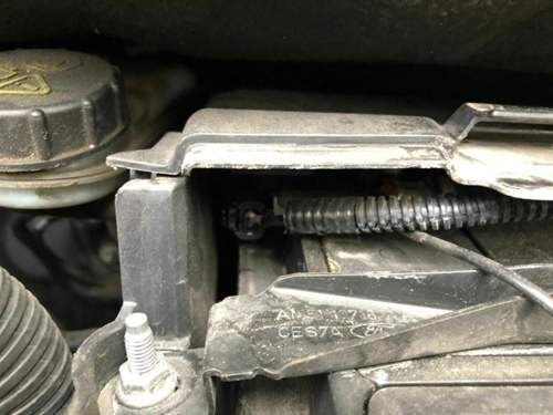

Hab bei meinem auch geschaut.. hab das Teil auch verbaut
Also denke ich das wir das auch haben.
Beim nächsten mal weiß ich bescheid, hab bis jetzt aber null Probleme.
Ja, ihr beide habt lt. Bild ein BMS verbaut.
