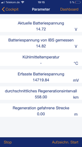

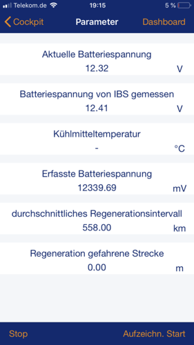

Hab eben mal ne längere Tour heim gemacht - knapp 50km über Land.
Spannung auf der Batterie gemessen mit Carly währenddessen knapp 14.7V, dann nach Motor aus und 1 Minute warten knapp 12,3V.
Also mal schauen, ob das Ladegerät das besser hinbekommt.

Heut früh vorm Starten noch mal ausgelesen, IBS misst 11,86V

Ich denke, die Batterie ist hin.
Nach 8h parken draußen ist sie bei 11,5V, aber auch direkt nach dem Ausmachen fällt sie nach dem Geheimmenü zu urteilen auf 12,3V ab, trotz 25km zügig Landstraße.
