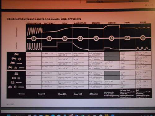

Ich hätte mal eine Frage zum laden der Starterbatterie beim Insignia. Ich besitze ein
Ctek mxs 5.0 und möchte damit die Batterie laden. In der BA des Insignias steht das bei Fahrzeugen mit Stopp-Start-System die Ladespannung 14.6 V nicht übersteigen darf, das Ctek aber bis zu max. 15.8 V leistet. Hat jemand Erfahrung mit dem Ladegerät? Kann ich das Risiko eingehen trotzdem zu laden oder kann mir jemand ein passendes Gerät empfehlen? Danke!
So wie es gesehen habe, unterstützt es AGM Batterien. (musst du aber manuell bestimmt auswählen vor dem Lade Beginn)
Es geht auf jedenfall. In der BA vom Ladegerät mal lesen. Und zur Info keine Batterie abklemmen beim Laden.
Glaube 15.8 ist für Recond sonst nur mir 14.4- 14.7V.
Riesen Unterschied. Der hat nicht zwingend eine AGM kann auch eine EFB sein . Batterie nicht abklemmen. Was soll mit so einem 5A Gerät passieren?
Dscn2032
@Ursel1234 schrieb am 3. Dezember 2022 um 17:28:02 Uhr:
Ich geh mal grundsätzlich davon aus, dass Opel einen Grund hat den Hinweis mit den 14.6 V in die BA zu drucken. Und in der ersten Phase des Ladezyklus steht ja immer 15.8 V. Mir ist schon klar das nicht immer die Desulphation gestartet wird, aber was wenn doch.
SCHRITT 1 desulphation
Erkennt sulfatierte Batterien. Strom und Spannung pulsieren und entfernen auf diese Weise Sulfat von den Bleiplatten der Batterie, wodurch die
Batteriekapazität wiederhergestellt wird.
Sonst nix. Die Batterie wäre schon fast voll
Ich nutze einfach das hier: Automatic Charger VAC 1220 M 3A Proramm 2
Wichtig ist dad nicht die alten Ladegerät genutzt werden. Denn die haben immer mit bis 15.8V geladen und Dax schadet den neuen Batterien.
War mir auch nicht sicher, ob bei mir eine AGM oder eine EFB drin ist.
Habe mir dann ein Ctek Start Stop Ladegerät gegönnt. Dass ist für beide geeignet und macht alles automatisch.
Richtig die neuen Digitalen können alle Batterie Typen laden.
