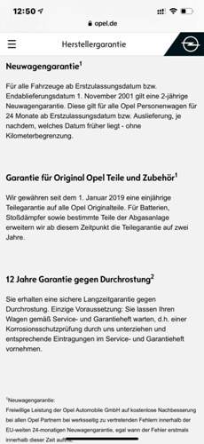

Wenn Du S/S hast ist bei Dir eine AGM-Batterie verbaut. Diese kann nur mit einem dafür geeigneten Ladegerät korrekt wieder vollgeladen werden. Und sollte das nicht funktionieren denke ich hast Du meines Erachtens ein Recht auf Ersatz, denn bei Batterien wird in der Regel 2 Jahre Garantie gegeben. Zudem gewährt Opel hier seit 1.2019 eine zweijährige Garantie auf Batterien. Also schlecht wenn Deiner vor 1.2019 in Verkehr gesetz wurde.
@Omegabesitzer schrieb am 11. November 2020 um 12:48:49 Uhr:
@haseh
Wie gesagt jetzt scheint das Ding wieder Super zu laufen. Behält den Saft . Mal beobachten was in den nächsten Wochen passiert. Jaja Ladegerät ist für AGM
