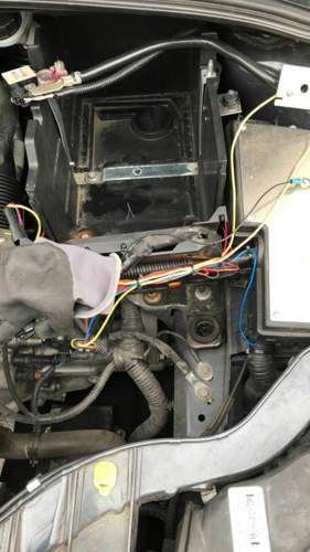

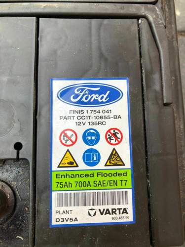

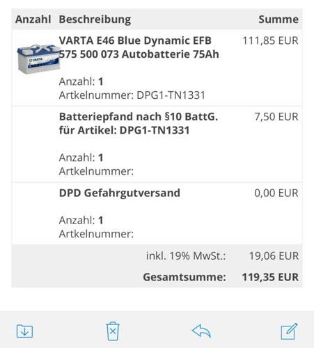

Motor 1.0 Eco. Original Bild 1. Bestellt Bild 2. Bild 3 der benötigte Platz, selbst dann noch funmelig. Bild 4 die Neue, exakt gleiche Maße. Passt also alles.
Und ja: 315mm passen rein.
