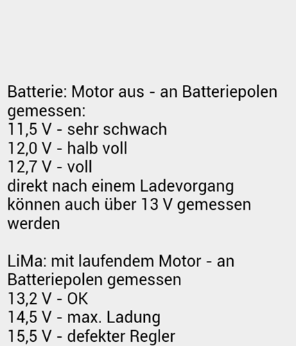

Kann man eigentlich mit Carly & Co.(?) den IGR Modus bzw. den Ladezustand der Batterie auslesen?
Ja, mit der Carly App und dem entspr. Adapter kannst du dir die Batteriespannung anzeigen lassen. Beispielsweise über "Diagnose".
Danke, und welche Spannung entspricht welchem Ladezustand und damit welchem IGR-Modus?
Überfragt.
Das ist für normale Blei-Säure Akkus, bei AGM Akkus kann es eventuell etwas höher sein......Das ist für normale Blei-Säure Akkus, bei AGM Akkus kann es eventuell etwas höher sein......
merci, werde es mal auslesen
Ob IGR aktiv ist, kannst über Spannungsmessung nur bedingt feststellen.
zb dann, wenn unter Volllast die Spannung sinkt.
Aber dafür müssen in diesem Moment andere Bedingungen (Ladezustand, errechnete Batteriekapazität,...) auch passen.
Wenn Du es wirklich wissen willst, mußt Du Toolset oder Inpa verwenden.

@cyber.sandro Schöner kann man es kaum noch posten als @Rambello es gemacht hat. Mess mal Deine Spannung an der Batterie nach 1-2 Stunden nach dem Laden oder eben nach längerer Standzeit. Fällt die Spannung zu weit ab ist die Batterie schon hinüber, sprich der kraftlos.
