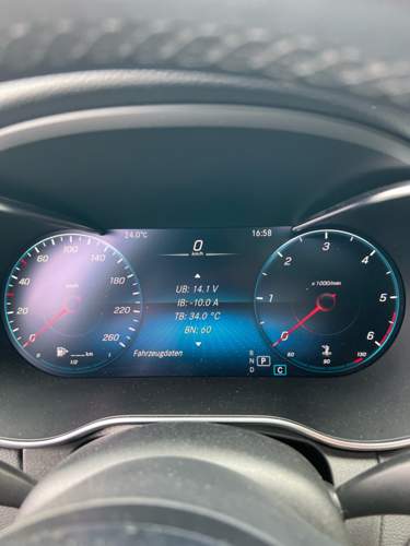

Da ich hier viel über die Batterie-Probleme bei W/S205 im Zusammenhang mit Start/Stop Funktion lese. Werde ich hier paar allgemeinem Worte zur der Technik und Steuerungslogik dieses System schreiben.
Ich betrachte hier nur das reine 12V System ohne Hybrid und Hochvolt Systeme.
Das System besteht, wesentlich, aus:
Batterie, B95 Batteriesensor, Lichtmaschine ohne integrierte Spannungsregler und Steuergeräte: SAM vorn, Antrieb und Motor.
B95 ist ein Messinstrument der die Spannung, Strom, und Temperatur erfasst und an Stg. SAM-vorn weiter gibt und von da wird es über Can-B „weiter verteilt“
Aus diesen Daten wird eine Lade / Endlader Kennlinie für die Batterie berechnet.
Da aber die Batterie so gut wie nie, im einem rutsch, voll geladen, entladen und wieder geladen wird ( das passiert im normalen Betrieb niemals ). Ist die Errechnete Kennlinie nur „so gut wie gut man die aus vorhandenen Daten errechnet kann“.
Die gemessene Daten von B95 + die errechnete aktuelle Batterie Kapazität ( ist nichts anderes als der aktuelle Punkt auf der berechnete Kennlinie ) kann man sich im im KI im Werkstatmenü zeigen lassen.
Dabei sehe man da:
UB – Batterie-Spannung im Volt,
IB - Strom im A (positive Werte = Batterie wird geladen, Negative = Batterie wird entladen ),
TB- Batterie-Temp sollte klar sein
BN- erste Wert, ist die Berechnete Batterie-Kapazität im %, zweite Wert, „Energiefreigabe“( Anzeigte Werte springen zwischen Wert 1 und Wert 2 ständig um ) sagt nur ob das Energiemanagement die Energieanwendungen frei gibt oder nicht, 0 – off, 100 – on.
( nicht verwechseln mit Komfortabschaltfunktion )
Dieser Wert gibt an ob der Bedienung für z.B S/S erfühlt sein ( 100 ) oder nicht ( 0) .
Das der Wert 100 zeigt, bedeutet aber noch langer nicht ob die S/S eingeschaltet ( grün ) ist, Energiefreigabe ist nur ein von vielen Bedienungen, die erfühlt sein müssen, um der S/S einzuschalten.
Die Freigabe hängt ursächlich von zwei Parameter, aktuelle Batterie-Kapazität und Temperatur.
Da mir keine genaue Daten ( Maps ) zu der Steuerung vorliegen, kann ich nur meine Beobachtungen hier weiter geben.
Je wärme es wird, desto frühe ( bei niedrigere BN ) wird die Energiefreigabe erteilt ( 100 )
Bei temp. unter 0°C brauch man ca. 80% BN, was für ein normale Betrieb im ein Auto schon ziemlich hoch ist. Aber schon bei 1-3°C im plus ist die Energiefreigabe bei 77% usw.
Noch kurz allgemein zu Ladezustand von ein Batterie im Auto. Da eine AGM Batterie ( im Grunde andere auch ) nur bis zum ca. 80% schnell geladen werden kann.
Wenn man 100% Ladezeit nimmt, dann entfallen theoretisch ca. 50% auf Ladung von 0 -80% und die restliche 50% Zeit auf Aufladung 80-100% ( in der Praxis ist das noch gravierende).
Ist der Tatsächliche Batterie-Kapazität im Auto oft nur zwischen 60% ( zb. Kurzstrecken, Winter ) und
80%, nur nach längeren Fahrten ( hier spielt nicht die Länger sondern Zeit vor allem eine Rolle ) ist der Ladezustand deutlich Höhe.
Zur Ladesteuerung: Bei Motor aus wird die Lichtmaschine-Erregung nicht bestromt. Ca. 3 sec. nach dem Motorstart wird die Lichtmaschine von Motorsteuergerät angesteuert und die Ladespannung auf ca. 14,7-14,9V ein geregelt. Nach weiterem ca. 10sec. Wird unter Berücksichtigung des BN-wertes und der Temp. die passende Spannung für die AGM Batterie ein geregelt.

Wegen der Diskussion mal im werkstattmodus und bn 50 oder 54 - ne leere Batterie ist halt leer.
In Summe bin ich an dem Abend 1,5h gefahren, heute auf dem Weg vom Einkauf (kurzstrecke) ging noch auf dem Parkplatz s/s auf grün und daheim war bn 86.
Jetzt hängt sie trotzdem am Ladegerät.

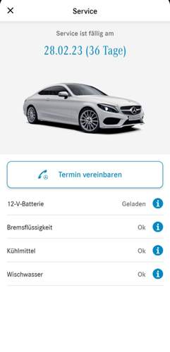

So meine Varta F21 80h Batterie läuft einwandfrei, dennoch steht in der MB App, dass die Batterie kritisch sei.
Was für ein Sch.
Februar habe ich Service und MB soll mir das dann rauslöschen, wenn es keine Besserung gibt :/
@B6E6N6Z schrieb am 23. Dezember 2022 um 14:47:15 Uhr:
Was für ein Sch.
Gib Deinem Fahrzeug ein paar Tage Zeit,
der Speicher wird ab dem 6. Tag überschrieben.
Das Batteriemanagment lernt selbstständig dazu und stellt sich auf die neue Batterie ein.
Da gibt's nichts zu löschen.
Nur die Batterielernwerte können gelöscht werden, dann weiß das Fahrzeug.... es ist eine neue drin.

|UPDATE|
Seit dem Einbau der neuen Batterie am 19.12.22 steht die Batterie in der Mercedes App immer noch auf "kritisch"
Habe heute den Support angeschrieben und warte auf Antwort.
Mercedes Benz hat es nun per Update über die Mercedes Me App hinbekommen, dass die Fehlermeldung nicht mehr anzeigt.
Bei meinem C180, aus 10.2019, stand gestern in der App, dass die Batterie geladen ist. Start/Stop war grün.
Bei einem kurzen Halt, wollte ich die Standheizung anmachen.
Aber die Standheizung ging mangels Strom nicht an.
BN war 58. Im Moment hängt er am CTEK.
Soviel zu der ME-App
