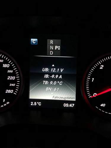

Da ich hier viel über die Batterie-Probleme bei W/S205 im Zusammenhang mit Start/Stop Funktion lese. Werde ich hier paar allgemeinem Worte zur der Technik und Steuerungslogik dieses System schreiben.
Ich betrachte hier nur das reine 12V System ohne Hybrid und Hochvolt Systeme.
Das System besteht, wesentlich, aus:
Batterie, B95 Batteriesensor, Lichtmaschine ohne integrierte Spannungsregler und Steuergeräte: SAM vorn, Antrieb und Motor.
B95 ist ein Messinstrument der die Spannung, Strom, und Temperatur erfasst und an Stg. SAM-vorn weiter gibt und von da wird es über Can-B „weiter verteilt“
Aus diesen Daten wird eine Lade / Endlader Kennlinie für die Batterie berechnet.
Da aber die Batterie so gut wie nie, im einem rutsch, voll geladen, entladen und wieder geladen wird ( das passiert im normalen Betrieb niemals ). Ist die Errechnete Kennlinie nur „so gut wie gut man die aus vorhandenen Daten errechnet kann“.
Die gemessene Daten von B95 + die errechnete aktuelle Batterie Kapazität ( ist nichts anderes als der aktuelle Punkt auf der berechnete Kennlinie ) kann man sich im im KI im Werkstatmenü zeigen lassen.
Dabei sehe man da:
UB – Batterie-Spannung im Volt,
IB - Strom im A (positive Werte = Batterie wird geladen, Negative = Batterie wird entladen ),
TB- Batterie-Temp sollte klar sein
BN- erste Wert, ist die Berechnete Batterie-Kapazität im %, zweite Wert, „Energiefreigabe“( Anzeigte Werte springen zwischen Wert 1 und Wert 2 ständig um ) sagt nur ob das Energiemanagement die Energieanwendungen frei gibt oder nicht, 0 – off, 100 – on.
( nicht verwechseln mit Komfortabschaltfunktion )
Dieser Wert gibt an ob der Bedienung für z.B S/S erfühlt sein ( 100 ) oder nicht ( 0) .
Das der Wert 100 zeigt, bedeutet aber noch langer nicht ob die S/S eingeschaltet ( grün ) ist, Energiefreigabe ist nur ein von vielen Bedienungen, die erfühlt sein müssen, um der S/S einzuschalten.
Die Freigabe hängt ursächlich von zwei Parameter, aktuelle Batterie-Kapazität und Temperatur.
Da mir keine genaue Daten ( Maps ) zu der Steuerung vorliegen, kann ich nur meine Beobachtungen hier weiter geben.
Je wärme es wird, desto frühe ( bei niedrigere BN ) wird die Energiefreigabe erteilt ( 100 )
Bei temp. unter 0°C brauch man ca. 80% BN, was für ein normale Betrieb im ein Auto schon ziemlich hoch ist. Aber schon bei 1-3°C im plus ist die Energiefreigabe bei 77% usw.

Hallo Kann mir einer sagen ob meine Batterie in Ordnung ist? Ib zeigt nen Minuswert an! Weis einer was das zu bedeuten hat?
Aktueller Verbrauch
Wie komme ich in diese Menü?
@Hennydeni schrieb am 18. Dezember 2018 um 05:58:46 Uhr:
Die Batterie wird bei stehendem Motor ordendlich entladen. Ist also sicher völlig in Ordnung.

Habe mir letzte Woche auch ein CTEK MXS 5.0 zugelegt. Nach 15h laden ist der BN-Wert von 64 auf 74 angestiegen. Nach 2 Tagen Alltag (Arbeitsweg 4x17km) liegt der Wert nun bei 76 und S/S wird nach kurzer Fahrstrecke grün. Zuvor ging S/S über Wochen nicht. Auto ist 18 Monate alt und hat 24,5k runter.
@Noris123 schrieb am 18. Dezember 2018 um 11:17:14 Uhr:
BN ist ja der Ladezustand! Empfiehlt es sich hier die Batterie mal aufzuladen da bei mir Start Stopp dauernd auf Gelb ist?
Laden ist auf jeden Fall zu empfehlen, mache ich auch immer wieder.
Wundere Dich aber nicht dass auch nach einer Vollladung keine BN100 angezeigt werden. BN70 oder BN80 ist bei viel Kurzstrecke scheinbar schon OK.
