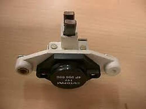

mit einem Spannugsmessgerät an der Batterie bei laufendem Motor (mit Leerlaufdrehzahl ,direkt nach dem Starten, ohne die Drehzahl erhöht zu haben ) sollte die Spannung größer 13,5V zu messen sein.
Ist dass nicht der Fall und/oder brennt Deine Ladekontrollleuchte ist was faul.
Jetzt einmal die Motordrehzahl auf >4000U/min erhöhen , ist die Ladespannung jetzt >13,5V ist vermutlich der Reglerbaustein defekt.
Bleibt die Spannung tief können die Kohlebürsten verschlissen sein.
Reglerbaustein und auch die Kohlen kosten einen Bruchteil von einer neu Lima und in der regel kann man das selbst ersetzen wenn man nun nicht gerade zwei ganz linke Hände hat.
Eventl ersetzt ein Bosch- Dienst Dir die teile auch.
Oder ne Austausch LiMa : bei Opel so ca 350€ inkl Einbau , im Netz gints auch schon was für 150€ dann selbst Einbauen

nach deiner Schilderung tippe ich zu 99% auf den Regler der Lichtmaschine. Wenn der Regler defekt ist, lädt die Lichtmaschine die Batterie nicht mehr, und der Wagen nimmt die ganze Spannung direkt von der Batterie bis diese leer ist.

Den Regler kann man in der Regel nicht selbst tauschen.
Fahr zu einem BoschDienst, für die sind das Peanuts und Tagesgeschäft. Die prüfen gleich die Lichtmaschine mit. Das ganze sollte innerhalb der 50€-Grenze machbar sein.

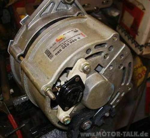

Stimmt so nicht , mit ein bißchen Geschick läßt sich der Regler auch selbst austauschen. Manchmal , je nach Einbaulage der LiMa, auch bei eingebauter LiMa.
Ob der Austausch nur des Reglers sinnvoll ist ist abhängig vom Alter und Zustand der LiMa speziell der Lager. Ausser der Lager und des Reglers mit Kohlebürsten kann an ner LiMa eigentlich nicht mehr viel kaputt gehen. Ok, abgesehen von den Gleichrichterdioden aber das ist extrem selten.
Außerdem aufgepasst....Opel verbaut verschiedene Hersteller von LiMa bspw. Bosch, Delco.
Wenn Du sicher gehen willst ab zum Bosch Dienst
Lima-mit-Regler
