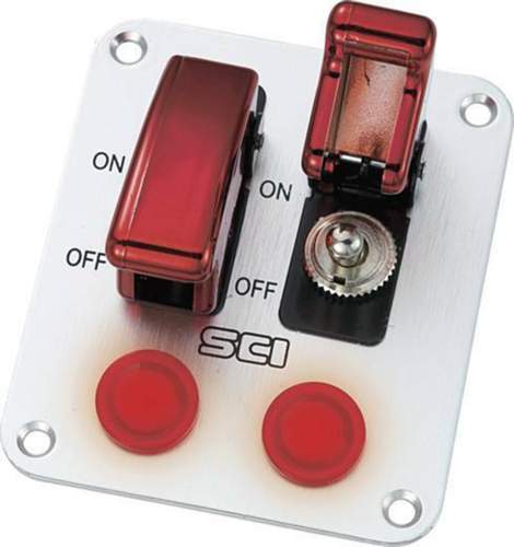

habe das genau so gelöst. zuleitung parallel über einen schalter. ich verwende nur die beleuchtung und wasserpumpe auf 12v, daher reicht der schalter locker. kühlschrank auf 12v laufen lassen macht keinen sinn. der geht dann über gas.
habe einen doppelschalter mit kontrollampen eingebaut, da ich auch die wasserpumpe extra ausschalten möchte.
die kontrolllampe leuchtso immer, wenn 12v anliegt, egal von wo. so kann ich auch nicht vergessen, das zugfahrzeug abzuhängen, bevor ich die zweite batterie dazuschalte
so ein teil:
Kfz-bedienpanel-12-vdc-20-a-1-x-ausein-rastend-sci-r18-p2a-1-st-1
