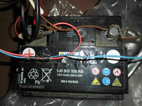

Übrigens, diese Batterie aus meinem 03 er Polo hatte vor 3 Jahren ein Diesel Bulli zum Starten gebracht. War sozugagen der letzte Atemzug. Betreibt aber heute noch mein Garten Autoradio Ghettoblaster, Marke Eigenbau. Kleinere Batterien können ein Diesel auch Starten, Problem ist der Winter, bei ab ~ 5 ° Minus. Da könnte es Probleme geben, also größer = besser.
44-er-batterie
