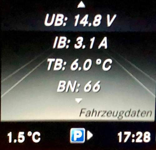

Meine C-Klasse (C200d T-Modell) ist 6 Monaten alt...
Seit einigen Tagen erwartet mich bei jedem einsteigen die Meldung: „Motor starten s. Betriebsanleitung"???
Die Batteriewerte sind:
UB: 14,8 V (12,1V wenn Motor nicht läuft)
IB: 3,1 A
TB: 6°C
BN: 66 (wariert zwischen 0 und 66)
Weiß jemand was das bedeutet?

Das Abziehen des Batterie Sensors spare ich mir, weil ich das Auto sowieso Stromlos mache.
Das Anlernen des Batterie-Management brauchte bei mir zwei Fahrten, dann ging alle Komfortsysteme auch wieder.

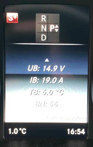

...mich hat es gestern auch erwischt.
„Fahrzeug anhalten Motor laufen lassen“
gerade beim auffahren auf die Autobahn.
BN 56 bei laufendem Motor.
Das Auto ist 2,5 Jahre alt und hat gerade mal 31 tsd. km!?

@racing_alex schrieb am 01. März 2018 um 19:46:33 Uhr:
Bin technischer Laie, aber wenn das bei laufendem Motor passiert, liegt das dann nicht eher an der Lichtmaschine?
Wie im Bild zu sehen ist wird mit 14,9V und 19A geladen. Mehr kann man von der Lichtmaschine nicht verlangen.
