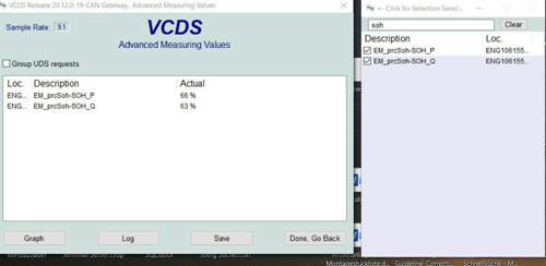

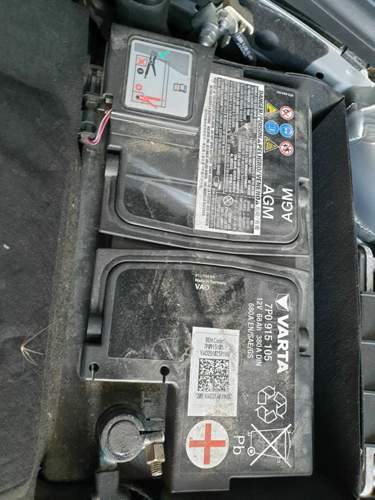

ich habe mich letzte Woche mit dem VCDS bei eingeschaltener Zündung ca. 1 Stunde gespielt, dann hat mir das Auto Batterie schwach angezeigt. Habe die Batterie mittels Ladegerät aufgeladen. Gestern habe ich auf Anraten diesen prcSOH Wert ausgelesen, der 66 bzw. 63 % anzeigt. Heute Früh habe ich das Auto aufgesperrt, Leaving Home funktionierte nicht. Auto ging etwas erschwerlich an. Wird es Zeit die Batterie zu tauschen? Bj. 12/2015, 2.0l TDI 150 PS.
Danke und lg
Prcsoh
Original-batterie
@Flora2018 schrieb am 10. Dez. 2020 um 09:28:04 Uhr:
Warum macht man das? 🙄
@Golfi30 schrieb am 10. Dezember 2020 um 09:50:02 Uhr:
Tja, weil aus 10 minuten 1 Stunde geworden ist.
Ich würde die Batterie tauschen. Da du VCDS hast, kannst du das auch selbst machen. Kostet ca. 120€ und du hast die nächsten 5 Jahre wieder Ruhe
@stw456 schrieb am 10. Dezember 2020 um 13:06:09 Uhr:
Danke, dann werd ich wohl tauschen. Was ist eigentlich der Vorteil während dem Tausch das Auto an ein Ladegerät anzuschließen? Fensterheberautomatik anlernen dadurch nicht notwendig?

@pfaelzerwildsau schrieb am 10. Dezember 2020 um 13:21:47 Uhr:
Ich hatte das auch überlegt, war mir aber dann zuviel Fummelarbeit.
Nach neuer Batterie (inkl. Anpassung der Werte mit VCDS) Fensterheber neu angelernt und 2 kurze Probefahrten gemacht.
Danach waren nur noch Fehlermeldungen mit VCDS zu lesen/löschen.
Danke, deine Beiträge bez. Batterietausch habe ich schon in einem anderen Thread gelesen und abgespeichert. 🙂 Gut, dann lass ich das mit dem anklemmen.
Lg
Würde ich nicht machen, wenn dann müsstest du min die Busruhe abwarten, sonst kann dir die Spannung zusammenbrechen, da das Ladegerät meist nur 6 A liefert. Also Motorhaube auf, Auto abschließen und min. 1/2h warten.
