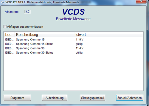

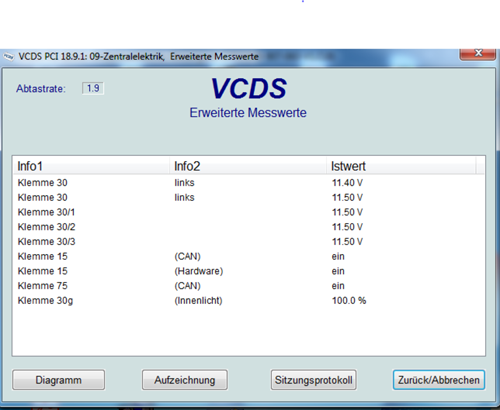

Hallo zusammen
Kann ich über VCDS testen, ob die Batterie unter 12 Volt absackt?
Wenn nicht über VCDS, wie und kann ich das überhaupt testen?
Danke für Eure Hilfe.
Ja, such einfach mal nach Bordspannung o.Ä - gibt bei VCDS auf jeden Fall einen Wert
MfG
Hi
Danke für Deine Hilfe.
Kann mir jemand etwas zu den Spannungen sagen?
Sehe ich das richtig, dass diese alle unter 12V sind?
Wieso ist das so?
Aber die Ruhespannung, wenn der Wagen geparkt ist 12V beträgt (Diagnoseinterface)?
Was heisst Batterieladezustand 43%?
Sieht es nicht mehr so gut aus für meine Batterie?
