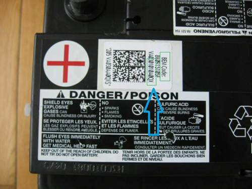

wie kann man erkennen, ob der Akku der ursprünglichen ist wenn man nicht der erste Besitzer ist?
(Dabei sind keine fremde Logos BOSCH, VARTA zu sehen)
oder anders gefragt, kann man nach z.B. 5 Jahren immer noch der originellen AUDI-Akku ersetzen lassen?
Hier sieht man den Aufkleber eines 13-jahrige AUDI wie folgende aus:
Kann man die Herstellungsjahr feststellen/decodieren?
Ich hoffe nicht ein fast 14-jahrige Akku oder?
Bem
Doch das ist noch die erste Batterie ab Werk. Diese Teilenummer 8K0915105F gab es so nie als Ersatzteil.
110Ah?

Es ist völlig egal, welche Batteriemarke man verbaut. Das einzige, was man beachten muss, ist, dass, wenn man Start-Stop hat, eine AGM Batterie wieder verbauen muss. Ohne Start-Stop kann man auch eine wesentlich günstigere Gel-Batterie einbauen - Betonung auf "KANN". Natürlich kann man da auch eine AGM Batterie einbauen. Muss jeder selbst entscheiden, ob es den Mehrpreis wert ist.
Amperestunden: Je mehr, desto besser. Ich habe beispielsweise eine 105 Ah Batterie eingebaut. Früher war ab Werk eine 95 Ah Batterie drin, soweit ich mich erinnere. Alles andere steht im Thread weiter oben.
