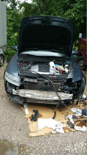

Sch dir mal die Fotos mein aucdi nach einen Unfall linke seite klimaleitung und Trockner etckaputt. Jede kfz Meister hat geweint und ich hab das selber auf den Parkplatz gemacht.
