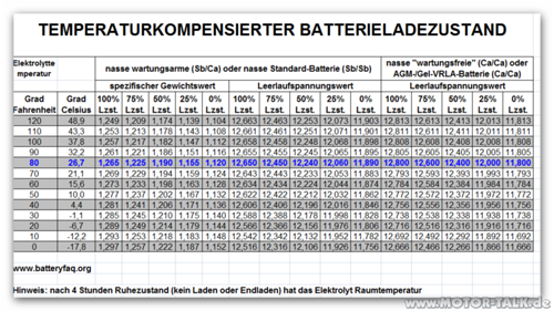

Auch ich habe den Pulser seit Herbst 2010 angeschlossen und meine Batterie ist auch noch die Erste die so langsam trotz Pulser schlapp macht - immerhin schafft die noch 70% Ladung aber alles unter 75% weisst auf eine defekte Batterie hin wie ich bei meiner Suche nach Batterie-Infos lesen konnte. Voraussetzung ist natürlich das die Batterie richtig aufgeladen wird - mit genügend langer Fahrtzeit oder mit einen guten Ladegerät. Hinzu kommt das die Temperatur eine Rolle spielt (siehe Anhang).
Das Interesannte ist das mein VCDS den Batteriezustand mit 100% angibt den Ladezustand aber nur mit 70%. Da habe ich immer noch Probleme das zu verstehen, wenn eine Batterie 100% in Ordnung ist müsste man die ja auch richtig aufladen können oder nicht ?

Die Batterieanzeige im MMI hab ich mir auch vor paar Tagen frei geschaltet und die zeigt bisher auch immer 100% an. Sogar VCDS sagt mir immer 100% Batteriezustand aber eben halt nur 70% Batterieladung. Insofern kann man die MMI Anzeige vergessen und die ist sicher nicht ohne Grund im Standart wegcodiert.
Nach 4 Jahren kann eine Batterie natürlich den Geist aufgeben aber das muss nicht sein. 2x40km pro (Arbeits)tag sollte dicke ausreichen um die Batterie zu laden. Erste Anzeichen das die Batterie schwächelt sind Zustände wo das BEM Verbraucher abschaltet, z.b. Leaving Home geht nicht mehr oder (wie bei mir) die Innenbeleuchtung bleibt nach dem aufschliessen der Türen aus und die Standheizung wird kurz nach Start wieder abgeschaltet.
Um sicher zu gehen müsste man mal die Messwertgruppen vom BEM auslesen und den Fehlerspeicher aber solange noch alles klappt musst Du Dir keine Sorgen machen.
