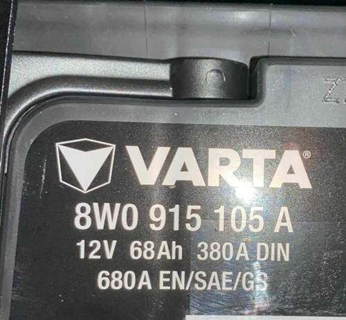

Etwas Offtopic, aber ich möchte ungern einen neuen Thread aufmachen hierfür.
Frage: Sind bei den a4 Modellen b9 immer AGM Batterien verbaut?
Es handelt sich um einen a4 40TFSI
Leider kann ich den AGM Aufkleber nicht finden, da dieser vermutlich unter dem Träger / Halterung ist.
.jpg
nein, können auch EFB verbaut sein
@spuerer schrieb am 26. Mai 2021 um 21:09:39 Uhr:
Danke für die schnelle Antwort. Das heißt ich müsste um sicher zu gehen den Träger abmontieren (das Kunststoff Teil hatte ich bereits runter ohne etwas zu erkennen)
Über die Modellnummer der Batterie findet man irgendwie auch nichts 100% sicheres.
Sollte eine AGM-Batterie sein.
Ich werde vermutlich nochmal beim Autohaus nachfragen. Will ungern das Ladegerät auf agm stellen ohne zu wissen ob es passt. Wirklich blöd, dass man das nicht einfach erkennen kann…
@byteorder schrieb am 27. Mai 2021 um 18:48:15 Uhr:
@vip-klaus schrieb am 26. Mai 2021 um 21:29:52 Uhr:
Da nimmt die Batterie auch keinen Schaden von.
