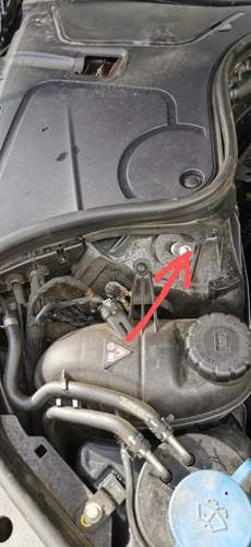

Vielen Dank für die schnellen und guten Tipps. Ich habe jetzt den Plus - und Minuspol der Batterie gesucht. Pluspol gefunden Bei Minuspol bin ich mir nicht sicher. Ich habe den Stift, von dem ich glaube, dass er der Minuspol ist, im angehängten Foto mit Pfeil gekennzeichnet. Liege ich mit meiner Vermutung richtig?

@KevinKleiner schrieb am 25. Oktober 2022 um 22:20:08 Uhr:
Ja, schaut gut aus :-)
Ja, das ist der Masseanschluss
