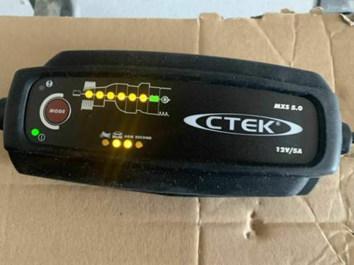

Hatte jetzt auch keine Probleme, meine 05/2017 C43 mit dem 5Ah CTEK zuladen.
Ich hatte es Freitagnachmittag angeschlossen und bereits Samstag war sie voll, Aktuell hängt das Teil noch immer dran, da das CTEK ja Prüft ob die Batterie die Spannung hält - werde ich gleich mal abnehmen und später die Spannung via Fluke Prüfe. Fahrzeug ist aktuell verschlossen, aber die Haube ist ja auf ;)
zum Thema auf Grünumschalten (Schritt 7) gibt es einen Hinweis in der Anleitung unter Sicherheit (Seite 13)
"Bevor Sie das Ladegerät für längere Zeit unbeaufsichtigt und angeschlossen lassen, prüfen Sie immer, ob es auf SCHRITT 7 geschaltet hat. Wenn das Ladegerät nicht innerhalb von 50 Stunden auf SCHRITT 7 geschaltet hat, ist dies eine Fehleranzeige. Klemmen Sie das Ladegerät manuell ab."
CTEK MXS 5.0 Anleitung

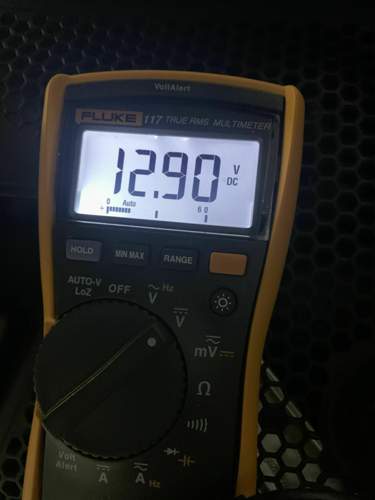

Themenstarteram 14. Februar 2021 um 16:15
So hab soeben mal das Multimeter angeschlossen, Ladegerät ist seit ca 4.5h abgeklemmt und das Auto war seit Freitag verschlossen - die Haube war ja eh auf ;)
Ich denke das sollte so passen
Multimeter 4.5h nach dem Laden
@REDSUN schrieb am 14. Februar 2021 um 17:15:19 Uhr:
Wird mit einer offenen Motorhaube und abgeschlossenem FZ die Entladung der Batterie nochmals verringert?
