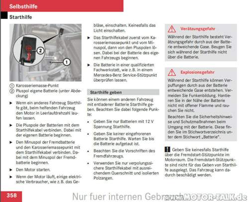

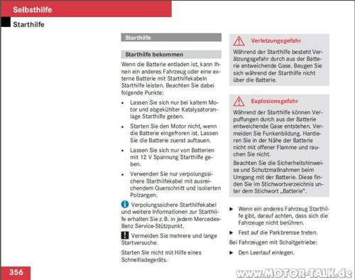

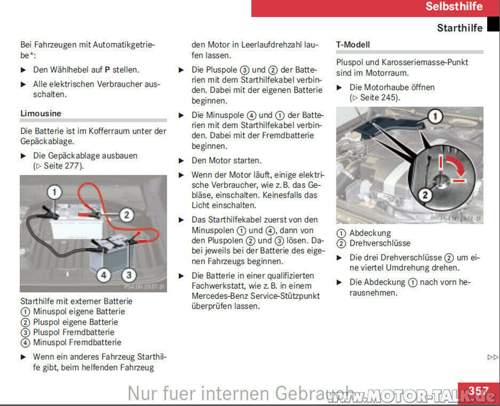

Muss nochmal auf den im T-Modell vorhandenen Pluspol und Karosseriemasse-Punkt im Motorraum zurückkommen.
Dieser ist zum "Starthilfe bekommen" geeignet. (Die Batt. im Kofferraum nat. auch)
Dieser sogenannte "Fremdstart-Stützpunkt" ist aber NICHT zum Geben von Starthilfe geeignet.
Steht auch Seite 358 unten rechts. (Leider etwas versteckt.)
Habe die entsprechenden Seiten angefügt.
Es scheint mir aber keine schlechte Idee dort das Ladegerät anzuklemmen, oder hat jemand Einwände?
356
357
358
