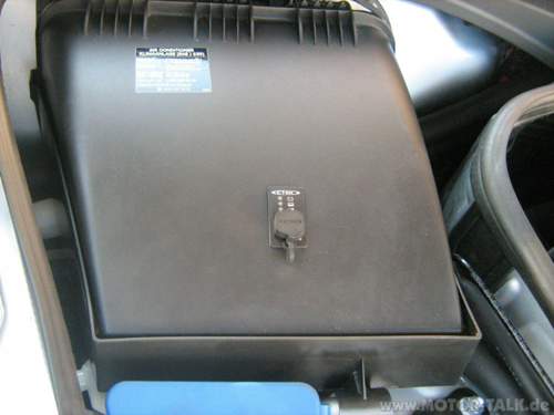

Der Ctek-Comfort-Indicator wird mit dem Plus-Pol der Batterie verbunden.
Der Minus-Pol mit dem Chassis, idealerweise an der Befestigungsschraube
des Batterie-Steuergerätes.
Auf diese Weise erkennt das BSG den Ladevorgang. (Hall-Element auf der
Kupferschiene innerhalb des BSG's.
Die Stützbatterie kann extern nur geladen werden, wenn das Ladegerät
direkt an die die SB angeschlossen wird.
Im Normalbetrieb ist die SB über das Relais K 57 vom Bordnetz abgetrennt.
Das BSG misst über eine Sensorleitung am Plus-Pol der SB den Ladezustand
und aktiviert bei Bedarf K 57.
Dann liegt die SB auf dem Bordnetz (Generator) und wird geladen.
Nur im Fehlerfall (defekte Systembatterie und defekter Generator) wird die
SB auf das Bordnetz geschaltet. *

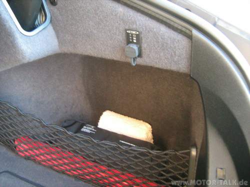

Ich selber habe zwei Ladebuchsen eingebaut, da der 219er im Winter
doch schon einmal länger steht.
*  Da es eine direkte elektrische Verbindung zwischen Generator
und Systembatterie gibt, kann das BSG nicht zwischen Generator
und Batterie unterscheiden.
Erst wenn die Bordspannung unter einen programmierten Schwellwert
sinkt, wird die SB aktiviert. Für das BSG ist es also unerheblich, wer
momentan die Bordspannung bereit stellt, solange das Limit nicht
unterschritten wird.

Ich lade meine Batterie zwar seit ca.2 Jahren nur an den Batteriepoolen, aber ich will nur das Beste für mein Auto.
Deshalb währe es möglich mir mitzuteilen, wo dieses Steuergerät genau zu finden ist und diese Schraube für den Minuspool (Foto?)?
Limo vor Mopf
Danke vielmals
Das braune Minus-Kabel führt direkt vom Batterie-Pol zum BSG.
Dieses wiederum ist mit nur einer Schraube am Chassis befestigt.
Vorher das Minus-Kabel an der Batterie abschrauben und sichern.
Sonst gibt es Funken schon beim Lösen der BSG-Schraube.
