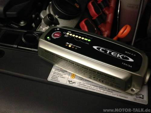

Hallo. Habe einen A5 Facelift und würde mir gerne ein Batterieladegerät kaufen. Muss ich beim Kauf auf irgendwas achten?
Ctek kaufen- reicht und ist mit eins der besten

Natürlich wird Phase 8 auch nur erreicht, wenn vorher Phase 7 (voll) erreicht wurde. Also 10 Tage 7 und dann gehts auf 8.
ist bei mir auch so 😉
und meiner hängt öfters länger dran
sieht dann so aus 😉

Ich bin ab nächster Woche für 5 Wochen nicht da, würdest Du das Ladegerät auch während der ganzen Zeit angeschlossen lassen?
Gruß Peter
Spricht eigentlich nichts dagegen, wenn der Stellplatz passt

... mein A5 hängt schon seit November letzten Jahres am CETEK MXS 5.0 und es gibt keine Probleme. ;-)
Ihr ladet also über den Zigarettenanzünder?
Beim RS5 wird das Cetek 5 auch reichen, vermute ich 🙂
geht schon mal nicht da dieser geschaltet ist!
ich lade vorne im Motorraum
und meiner bleibt auch länger als 5 Wochen dran
Also ist bei A,S,RS5 ein Laden über die Zigarettenzünderbuchse nicht möglich?

nein! da es geschaltet ist ....
und starten kann man schon gar nicht über den Anzünder!

Daß die Leute nicht darüber nachdenken, was der Startstrom mit den Käbelchen des Zigarettenanzünders machen würde....🙄

das 5er oder 7er sollte man beim A5 schon nehmen
