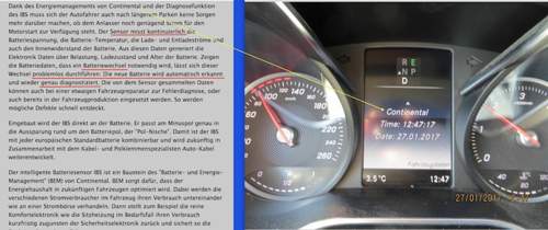

@tmod Danke ! Somit sind 212/218 nicht betroffen vom Rückstellen, habe aber gerade mit einer 1,5a jungen großen Exide-AGM ebenfalls sehr merkwürdiges Verhalten.
Lädt beim Fahren konstant mit um 13,5V und 5-15A, ECO wird nie mehr grün, auch nicht nach 4 Stunden Fahrt (bei der aktuellen Wärme !). War zuvor extern über Nacht voll aufgeladen worden. Konnte dann mal SHZ nutzen, nach einer einstündigen Fahrt (ohne Entladung !) erneut nicht.
Das ist schon ein Grauenlademanagement. Funktioniert einseitig erfolgreich auf maximale Kraftstoffersparnis :(
@tmod schrieb am 7. Januar 2023 um 17:58:05 Uhr:
Erzählt doch nicht "muss nicht angelernt werden" klar läuft der Wagen nach dem Wechsel. Aber der Zähler des Ladedurchsatz muss auf null gestellt werden damit das Energiemanagement richtig läuft.
Steht im Dokument SI54.10-P-0046A vom 18.04.2018 wie schon öfters erwähnt hier im Forum.
Service-Information
Deshalb habe ich geschrieben ,,angeblich''. Mich hat das in dem Batterie-Thread nicht überzeugt, dass man die Batterie nur einfach umklemmen muss, wenn ich bei BMW die Batterie richtig mit einer Adresse im Bus anmelden muss. Aber vielleicht hat man bei Mercedes in der Entwicklungsabteilung geglaubt, dass ein Zähler genügt.
Erzählt doch nicht "muss nicht angelernt werden" klar läuft der Wagen nach dem Wechsel.... steht im Dokument SI54.10-P-0046A vom 18.04.2018 wie schon öfters erwähnt hier im Forum.
Service-Information
Hallo @tmod, was an den von dir eingestelltem Dokument auffällt (bezogen auf den 213):
1.) außer Code U98 (LITHIUM-IONEN-STARTERBATTERIE (LISB)) --> welche Li-Ion-Starterbatterie ist für den 213 verfügbar ?
2.) das von dir eingestellte Dokument ist letztmalig Ende März 2018 aktualisiert worden - und das ist jetzt bald 5 (!!) Jahre her. Ist das zumindest für die danach produzierten Fahrzeuge immer noch gültig, oder gab es seitdem möglicherweise technische Änderungen? Die Aussagen einiger Foristen, dass eine neue Batterie auch ohne Anlernen offensichtlich problemlos funktioniert, könnte ja eben genau diesen Schluss zulassen ?!?
3.) und insbesondere der Schlusssatz "Aufgrund der Komplexität kann es bei der Einsatzsteuerung von Komponenten in den Produktionswerken zu Abweichungen kommen." wirft weitere Fragen auf ... !

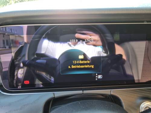

Ja also ich hab es mit 37000 km gekauft als Junger Stern. War ca. 1,5 jahr alt. Gleich nach dem Kauf kam schon die Meldung. 500km gefahren, dann wieder die Meldung. Bei MB schon bei 37000km gleich gemeldet. Es sei normal. Ich habe es jedes Mal dokumentiert.
Aber es kann nicht sein das die Batterie schon nach 1,5 Jahr kaputt ist. Was kann es sonst noch sein ausser batterie. Momentan kommen noch 2-3 Sachen auch noch dazu. Sowie vorne wischwasser ansteuern und hinten kommt auch ein Spritzer raus. Fahrertür knackt beim öffnen bzw fällt mir wieder entgegen. Aber das mit der Batterie stört am meisten. Kann ich den eine stärkere einbauen oder wird was gegrillt.

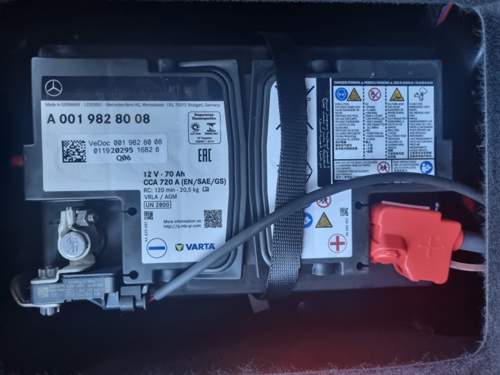

Oi, hat die S/W213 Batterie nur 75 Ah? Ich habe bei mir noch nie reingeschaut. Bei keinem Benz. Aber mein winziger BMW hat ja bereits 95 Ah.

Motor?
Bei 220d ist die original 92 Ah gewesen bei meinem und hat 5 Jahre gehalten ,jetzt habe ich 95Ah !
