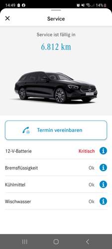

Moin moin, also bei mir ist die Batterie täglich im kritischen Bereich obwohl ich bis zur Arbeit und zurück ca 80 km fahre. Habe es schon mehrmals bei MB angesprochen da ich noch Jungesterne Garantie habe. Sie sagen aber immer wieder das es dafür keine TPI gibt. Es sei normal. Dadurch kann ich aber mit der App nichts mehr steuern.
Das Auto hat grade ca. 51000 gelaufen. Bei 37000 schon gemeldet gehabt bei MB. Das kann doch irgendwie nicht sein.

@hellmann88 schrieb am 7. Januar 2023 um 09:46:19 Uhr:
Da Junge Sterne dürfte der Wagen älter als drei Jahre sein. Also hat er mit dieser Laufleistung zwischendurch auch länger rumgestanden. Ist ja nach Corona (Home-Office, weniger Outdoor-Termine etc.) kein Wunder.
Aber:
Was heißt bei Ihnen ,,kritischer Bereich''?
Meldet das Display morgens wenn Sie losfahren ,,Starterbatterie schwach''?
Was meinen Sie mit ,,App steuern''?
Meiner hat mir als ich ihn unlängst für acht Wochen abgestellt habe weiterhin Status-Meldungen und sogar eine eMail geschickt, obwohl die Batterie fast leer war. (Klar kam die eMail von meinem Smartphone (App) und ging an meinen eMail-Server und von dort wieder an mein Smartphone. Aber ,,Benzi'' konnte auch mit schwacher Batterie melden, dass die Batterie schwach ist. Auch hätte er App-Befehle von mir empfangen. Nur Standheizung hätte er verweigert. Aber nicht, weil er nicht mehr kommunizieren konnte, sondern weil er das Gebläse nicht mehr bedienen wollte.
Und nach meinem Verständnis ist eine Batterie ein Verschleißteil. Wie kann darauf Garantie sein? Also jedenfalls länger als - vielleicht - sechs Monate.
Und ja: 2x 40 km können zu wenig sein, wenn die Batterie zuvor sehr schwach war. Ich würde empfehlen, den Wagen mal eine Nacht lang an ein Batterie-Ladegerät zu hängen und anschließend beobachten, wie er sich verhält. Das muss kein teures MB-Gerät sein. Da geht jedes handelsübliche elektronisch geregelte Ladegerät. Und die gibt es - falls Sie keines besitzen - für kleines Geld im Internet. Ich bin z.B. mit meinem Eumex sehr zufrieden. Narrensicher in der Bedienung.
Zweite Empfehlung: das Problem kann auch im Bereich Lichtmaschine/Lichtmaschinen-Management liegen.

Nein Auto ist 2 Jahre und 1 Monat alt. Ich hatte es aber auch schon während der Werksgarantie angesprochen bei MB. Lange stand das Auto auch nicht da ich während Corona trotzdem gearbeitet habe. Ladegerät habe ich, auch mehrmals angeschlossen am WE, keine Besserung. Laut MB ist die Batterie ok, kann ich mir nicht vorstellen. 80 km fahren, Auto abstellen, nach ca. 3 Std. Meldung Batterie kritischer Zustand, jeden Tag. Hab noch eine A Klasse und einen CLA Sb, beide Bj 2021. Da gibt es keine Problem. Irgendwas kann da nicht stimmen.
Muss man die neue Batterie anlernen.

Ok, das sind jetzt Informationen, mit denen man schon mehr anfangen kann. Dass die Batterie kaputt ist, kann ich mir bei dem geringen Alter auch nicht vorstellen. Aber - wie vorhin schon gesagt - kann die Lichtmaschine etwas haben. Lassen Sie doch mal auf dem rechten Monitor während der Fahrt ,,Motordaten'' mitlaufen. Da können Sie sehen, ob er vernünftig lädt. Und dann gibt es natürlich als weitere mögliche Ursache irgendeinen Verbraucher, der ,,rumspinnt'' - also die Batterie wieder leer saugt (eine nicht fachgerecht angebrachte AHK, ein Kabelbruch im Bereich eines Aggregats, das nicht durch die Zündung ausgestellt wird - also Dauer-Plus beispielsweise).
Zum Thema ,,Batterie anlernen'" gibt es irgendwo einen eigenen Thread. Bei meinem BMW muss die Batterie im Bus angemeldet werden, bei Mercedes angeblich nicht. Aber es muss unbedingt eine AGM-Batterie sein.
ich habe gerade wieder eine Batterie gewechselt, (Exide EK950 AGM Autobatterie 12V 95Ah) musste nicht angelernt werden, Aussage des Freundlichen. Zum testen Deiner Batterie besorg Dir den TopDon BT100 https://youtu.be/MIhXoBnPwPU
Erzählt doch nicht "muss nicht angelernt werden" klar läuft der Wagen nach dem Wechsel. Aber der Zähler des Ladedurchsatz muss auf null gestellt werden damit das Energiemanagement richtig läuft.
Steht im Dokument SI54.10-P-0046A vom 18.04.2018 wie schon öfters erwähnt hier im Forum.
