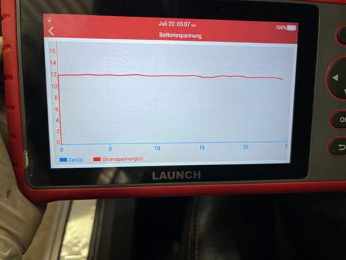

heute kam bei mir der fehler "Batterie/Generator, Werkstatt aufsuchen".
Was könnte der Grung dafür sein. Die Batterie ist 3 Wochen alt. Original bei Mercedes gekauft. Der Fehler kam während der Fahrt.
Es hat sich bei mir nicht bemerkbar gemacht bis auf die Anzeige.
Moin,
messe mal die Spannung der Batterie ohne das der Motor läuft sollten dann um die 12 Volt sein.
Dann nochmal mit laufenden Motor und etwas Gas geben, dann sollte die Spannung knapp unter 14 Volt sein!
Wenn das nicht der Fall ist kannst schon mal davon ausgehen das die Lichtmaschine nicht lädt!

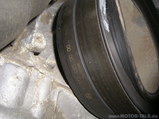

Du scheinst hier der Spassvogel zu sein,der Unerfahrene User (welche eindeutige Symtome mit Geräuschen und Fehlermeldung schildern), dazu Animiert, einfach weiter zu Fahren , nur weil es noch nicht komplett im Argen ist!
Wenn der Riemenspanner defekt ist, oder der obere Teil der Riemenscheibe unten auf der Kurbelwelle abgerutscht ist ,fliegt der Rippenriemen nicht weg, sondern bleibt bei erhöhter Kraftübertragungsanforderung stehen.
Wird keine große Kraft übertragen reicht es grad noch, um den Riemen anzutreiben , wird aber (zu LIMA und Wasserpumpe) auch noch der Klimakompressor zugeschaltet , wird die Kraft nicht mehr übertragen!
Vom "Anhalten des Motors" war nie die Rede (ist wohl dein Denkfehler).
Google mal nach defekter Riemenscheibe beim M112 / M113 , der äußere Ring (das obere Teil) rutscht nach innen, richtung Ölwanne und Schäuert da , da fliegt der Rippenriemen nicht weg.
Durch den defekten Gummiring , kann kein richtiger Kraftschluss zwischen innerem und äußerem Teil der Riemenscheibe mehr stattfinden.
Hier noch ein Forumskollegen-Bild:
https://www.motor-talk.de/.../Attachment.html?...
Und natürlich bleiben dann auch LIMA (mit Fehlermeldung) und Wasserpumpe stehen (inklusive Geräuschen am defekten Bauteil oder vom Rubbelnden Rippenriemen).

Okay gut erklärt alles , aber wie bemerkt man den das es an der Riemenscheibe oder riemenspanner liegt ..

So heute Keilrippenriemen gewechselt Keilriemen, Scheiben und Keilriemen Spanner sind in Ordnung Stecker von der Lichtmaschine auch alles in Ordnung der Fehler liegt sehr, wahrscheinlich an der Lichtmaschine. Es wurde nach den Riemen noch mal die Spannung getestet und die ist viel zu wenig. jetzt kommt auf Garantie eine neue rein.
.jpg
Entschuldige, aber da kam keine Meldung mehr im KI? Und das war bei laufendem Motor? Fast nicht zu glauben.
