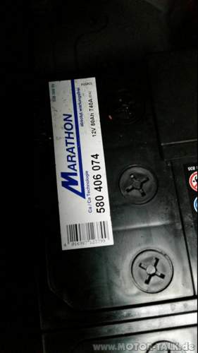

Hallo zusammen,habe jetzt schon viel gelesen komme aber nicht weiter. Meine Batterie spinnt und ständig geht die esp leuchte an. Die Batterie entläd nachts immer auch 10 Prozent also denke ich das die hin ist. Bild 1 ist die Batterie die verbaut ist. Muss ich eine mit denselben werten nehmen oder geht auch eine stärkere? Vielleicht hat jmd einen link für ne anständige Batterie. Das die angelernt werden sollte weiß ich.
Bild 2 ist vom letzten fehlerspeicher der Batterie.
Danke für die Hilfe.

Helfen würde wenn du mal schreibst was du für einen a6 fährst??
Diesel oder Benziner und welche Motorisierung.
Dann kann man dir hier sicher weiter helfen.

Ach ja sorry natürlich.
A6, BJ 2004, 2.4 Liter Benzin

am 29. Januar 2015 um 11:56
Varta 95 AH - /die reicht) :D und codieren gem.A6 Wiki
Gruß Wolfgang
Also heißt das die werte nicht exakt gleich sein müssen? Finde nämlich im Handbuch nichts. ..
Ich habe ab Werk die 110 Ah drin. Auch der 2.4. Gründe der unterschiedlichen Bestückung ab Werk (95 Ah bzw. 110 Ah) kenne ich aber nicht. Wohl ausstattungsabhängig bei diesem Motor. Die Varta 110 Ah (silver dynamic) ist auch recht beliebt als Ersatz, aber etwas teurer.
Ja die hatte ich schon in der Beobachtung. Dann nehme ich wohl mal die und lass die einsetzen.
Ich habe diese hier eingebaut: https://www.autoteile24.de/index.cgi?...
Finde ich sehr preiswert.
