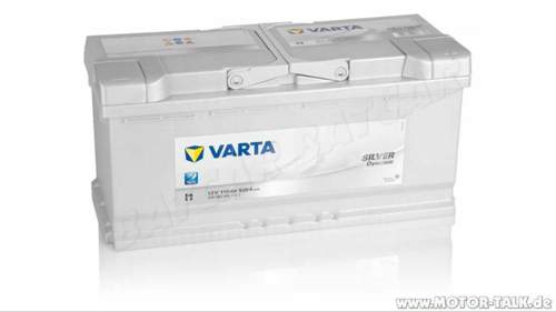

Hallo @bmw-fan-59 ,
habe mir vor ein paar Tagen ne
VARTA SILVER I1 - 110 Ah - 920 A/EN
für 125-€ geholt.
(hier)
@kotik_e22 schrieb am 20. September 2015 um 16:35:44 Uhr:
Hallo @bmw-fan-59 ,
für 125-€ geholt.
(hier)
...gute Batterie....guter Preis(wär auch meine Empfehlung)....
Hallo @bmw-fan-59 ,
für 125-€ geholt.

neee, gibt's billiger, hab mir vor ein paar Tagen ne
für 125-€ geholt, siehe hier.
