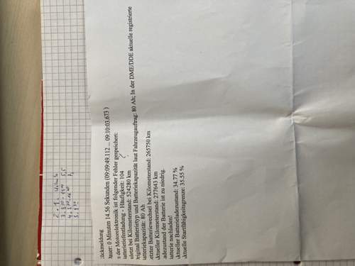

Meine Batterie entleert sich
Ruhestrommessung zeigte 33 mal keinerlei Verbraucher allerdings wurde im Fehlerspeicher immer wieder der zündanlassschalter angemerkt mit den entsprechenden Kilometerständen
Frage: welches Steuergerät ist dafür zuständig und kann man Steuergerät und zündanlassschalter selbst wechseln?

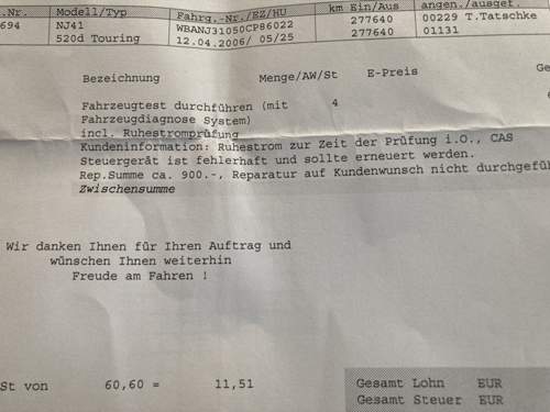

Hallo, Anhängen die letzten aktuellen Tests von BMW. Sie können allerdings nicht garantieren, dass das CAS Steuergerät für meinen Problem verantwortlich ist. Beste Grüße Thomas
+2
Lösche mal das erste Bild, deine Zulassung geht keinen was an. ;)
Das restliche "Fehlerauslesen" deutet auf ne freie Werkstatt ohne "spezielles BMW-Auslesegerät".
Um die Geschichte mit dem defekten CAS-Stg. abzuklären, bleibt dir echt nichts weiter, als doch mal bei BMW auslesen zu lassen
oder dir fix jemanden mit dem entsprechenden Equipment zu suchen - IST* usw. ...
Sollte das wirklich defekt sein, kanns durchaus sein, dass dein Fahrzeug nicht "schlafen" geht und alle STGs "wach" bleiben und damit deine Batterie wirklich leergenuckelt wird.
Die verschiedenen anderen Fehler (bis auf AUC und den Beschlagsensor, die gehen gern mal kaputt) kann man durchaus auch, so keine wirklichen Defekte vorhanden sind, in die Kategorie "Folgefehler" (wg. Unterspannung) zuordnen.
Echt komische "Listen", die man dir da ausgedruckt hat.
Zündschloß hängt übrigens auch mit im CAS - meines Wissens.
Muss also nicht defekt sein, kann wirklich am CAS liegen.

Danke erst mal, das gehe ich jetzt als Nächstes an und der Wagen war wirklich bei einem BMW Vertragshändler
@tschildt schrieb am 5. Januar 2024 um 12:45:37 Uhr:
Vorausgesetzt, du hast jemanden, der richtiges Kodierwissen hat und die entsprechende BMW-Software, könntest du noch ein intaktes, gebrauchtes CAS ersetzen.
Aber das muss dann auf dein Fahrzeug codiert werden, mit allen nötigen entsprechenden fahrzeugspezifischen Daten. Kostet auch und du hast keine Garantie auf lange Funktion.
Jaaaa, "elektrische Bauteile", nichts hat ein ewiges Leben und manchmal muss man in den sauren Apfel beißen.
Hab ähnliches hinter mir und nach langem Überlegen bei BMW ein neues, statt einem Gebrauchteil auf freien Markt geholt, weil ich mir sicher sein wollte, keine neuen Probleme dazu zu kaufen.
Gerade bei den wichtigen STGs weiß man nicht, wie lang dann das Gebrauchte wieder tut.
Also habe ich mich für "Garantie/Gewährleistung" und "neu" entschieden.
Wenn du schon in einer BMW-Werkstatt warst, könnten die unter Umständen schon recht haben.
Alternativ, falls vorhanden, hole dir in nem 2. BMW-Laden noch ne 2. Meinung.
Sind die auch bei einem defekten CAS - dann musses neu.
