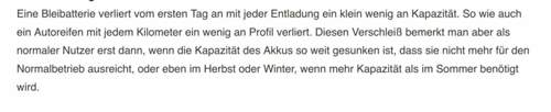

Auf dem Papier funktioniert das sehr gut, im realen Leben kommt außer vorzeitig verschlissener Batterie nichts raus.

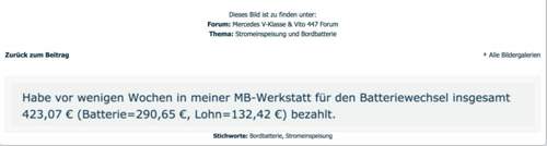

Nach weniger als 5 Jahren baut dir der 🙂 dann ein neues "Goldstück" für 423 € ein.

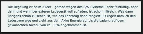

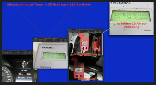

Nachtrag: zum o.g. Foto 5
Hier das beleghafte Foto vom Oster-Sonntag 21.April 2019 ... nicht nur der W 212 sondern gleichermaßen der W 447 wird durch sein IBS auf Teilladung von 85 % zwangsweise einreguliert:
Nur Teilladung im Sommer!
CT8000 packt noch 10 Ah drauf

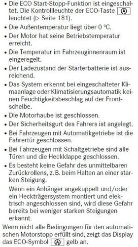

Bei mir kam es vor das die S/S mal über 30 km gebraucht hat und heute nur 2 km. Nicht vergessen, es müssen mehrere Faktoren erfüllt werden, damit die S/S automatik läuft unter anderem die Innenraum-Temperatur. Ist das Fahrzeug bei den jetzigen Temperaturen aufgeheizt muss er erst kühlen bevor die S/S Automatik läuft. Mein Vau ist 9 Monate alt und denke das da noch nicht die Batterie platt ist, hoffe ich 🙂
Start_Stop Vorraussetzungen
