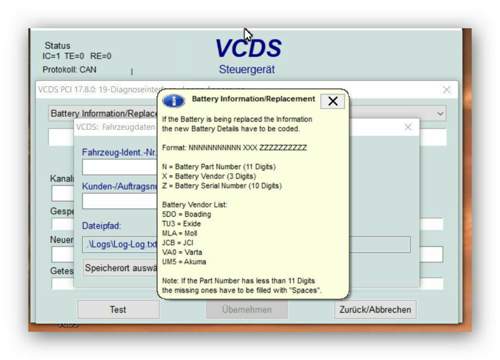

Ich frage mich halt nur VARTA H15 Silver Dynamic AGM 605 901 095 Autobatterie 105Ah, wie komm ich da an den BEM-CODE - Beim Freundlichen ab 510 € + Montage, ggf. den BEM-Code der alten schwarzen Varta AGM Batterie nehmen und die Serien-Nr. hochzählen ....

Das mit dem Hochzählen der Seriennummer kenn ich noch vom 4F, da habe ich das auch so gemacht und das die Dinger scheiß schwer sind kann ich auch bestätigen.

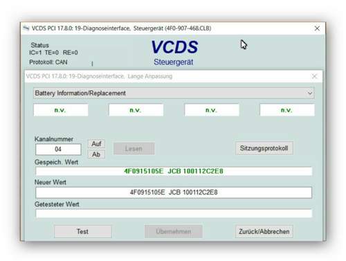

Wo man beim 4G den BEM Code eingibt, weiß ich noch nicht, aber ich würde die Stelle wie beim 4F Facelift im Diagnoseinterface Adresse 19 suchen.
Ashampoo-snap-2017-10-29-13h41m16s-001-vcds-pci-17-8-0-19-diagnoseinterface-steuergeraet-4f0-907-468-clb
Ashampoo-snap-2017-10-29-13h42m58s
