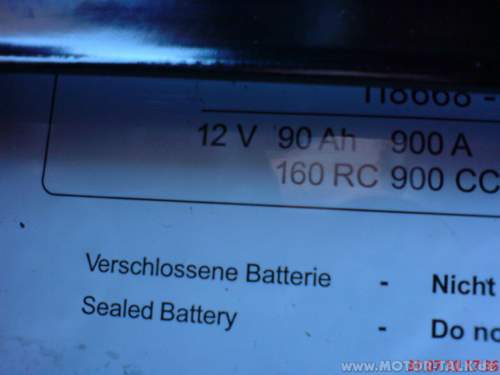

Kann ich auch nur jeden Empfehlen die Batterie jetzt an das Ladegerät zu hängen. Ab heute soll es ja richtig kalt werden bis -25Grad nachts und am Tag auch zweistellig minus bleiben. Ich habe meine gerade dran gehängt möchte keine böse Überraschung haben morgen früh. ;) Bei mir ist noch die Originale 90Ah Batterie drin. :)
