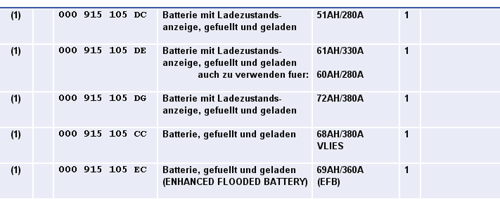

Hallo
Laut ETKA sind im Touran folgende Batterien je nach Ausstattung eingebaut. ( siehe Bild)
Mfg Karsten
Batterie

hallo karsten!
kannst du mal bitte die tabelle erklären, ich kann mit den abkürzungen und zahlen nichts anfangen. irgendwie fehlt der kopf von dieser, zur einordnung. 105 ist bestimmt die ps zahl, oder?
gruß schnallsen
Die Zahlen vor der Bezeichnung sind die zugehörigen Ersatzteilnummern.
