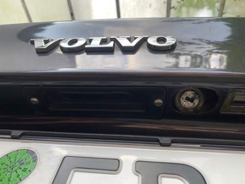

Ich wusste es geht was schief -.- mein Kofferraum ist zugeklappt mit abgetrennter Batterie….. wie kriege ich dir auf?
Themenstarteram 30. Juni 2023 um 12:48
Hab zwar ein Schlüsselloch am Kofferraum aber kriege es nicht auf….. bitte dringend Hilfe
Im Motorraum hast doch auch eine Pluspolklemme für die Starthilfe.
Einfach dort das Batterieladegerätanschliessen oder Starthilfe vom anderen Wagen - Minuspol des Spenderfahrzeugs an Motorblock und gut ist.
Dann bekommst den Kofferraum wieder wie gewohnt auf

Sorry hab’s verstanden, gibt es denn eine andere Schnelle Möglichkeit? Habe leider kein Überbrückungskabel gerade :(
Kombi oder Limo?
Beim Kombi kann man doch durch die Fahrertür, hintere Tür, Rückbank runter, nach hinten krabbeln und die Batterie wieder anklemmen.

Limo :(

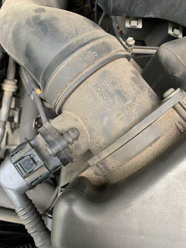

Kann mir noch einer helfen wie ich diesen kack Stecker rausbekomme? :D Er klemmt irgendwie Übels fest drin auf den Videos geht er ganz leicht raus

Müsste ich das Auto nicht hier normalerweise entriegeln können?
Der Stecker hat ne Nase, ich glaube bei der Markierung (die zwei quere Streifen) musst du drücken und dann abziehen - zur Not leicht mit einem dünnen Schraubenzieher von der Drosselklappe her die Nase anheben.
Zum Thema Entriegelung:
Keine Ahnung, habe keine Limo.
Du musst aber den Wagen nicht starten sondern nur Strom geben, damit er entriegelt.
