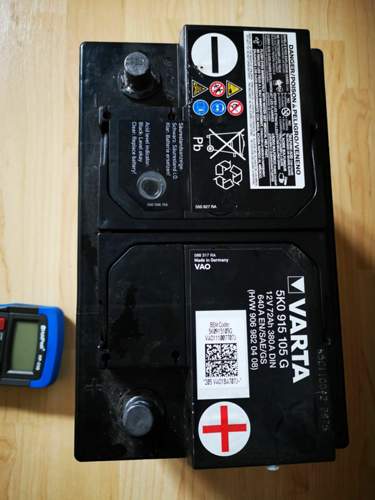

Hier ein Foto von der Batterie.
Varta 5K0 915 105 G steht drauf 72Ah
Spannung laut meinem Multimeter 12,44V

Also ne Blei-Säure Batterie. Damit sollte dein Ladegerät klar kommen.
Bei 4A kann das aber nen bissl dauern
@Badland schrieb am 15. Februar 2021 um 14:57:36 Uhr:
Genau...
@CaddyEco
Wie alt ist die denn ?
Außerdem """Spannung laut meinem Multimeter 12,44V heißt nix"""
Kann sein, daß in einer Zelle Plattenschluß ist .. dann zeigt sie zwar eie gute Spannung an, bricht aber bei Belastung zusammen.

Zum alter kann ich nichts sagen, auf der Batterie scheint nichts zu stehen.
Hab den Wagen im Oktober gekauft, aber die Laufleistung war in den letzten Jahren sehr gering weswegen die Batterie vermutlich eher älter als jünger ist.
Würde diese hier als Ersatz passen?
https://www.autobatterienbilliger.de/...-E11-Blue-Dynamic-Autobatterie
Doch, steht auf dem Batteriepol.
Ist noch die Werksbatterie aus 2011.
Die ist wahrscheinlich wirklich hin.
Konnte ich nicht entziffern, macht aber sinn da der Wagen 11/2011 gebaut wurde.
Man erkennt auch noch ein VAG Branding neben dem Pol.

Du hast doch deine alte vor dir stehen. Miss mal.
Die ist eher 185mm hoch, die anderen Maße passen soweit.
Dann nehm ich wahrscheinlich besser die 72Ah,
beim Ausbau war das schon eng mit dem Ansaugkasten vom Motor und der Batterie.
