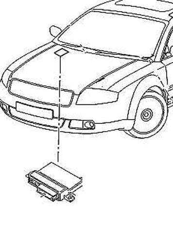

das ILM = Intelligentes Last Modul ist das Bordnetzsteuergerät
Dabei könnte es sich eigentlich nur um das Gataway (Diagnose Interface für Datenbus) handeln das hinterm Handschufach verbaut ist.
(siehe Bild)
Datenbus-gataway

Nein das Gateway hat nichts damit zu tun.
Das ILM Beifahrer oder Bordnetz 2 ist das 4F im Scan.
Dieses steuert die von Dir genannten Sachen an.
Adresse 4F: Zentralelektrik II Labeldatei: User\4F0-910-280.lbl
Teilenummer SW: 4F0 910 280 HW: 4F0 907 280 A
Bauteil: ILM Beifahrer
Revision: Seriennummer:
Wenn das nicht mehr zur Ruhe kommt, kann es die Batterie leer ziehen.
