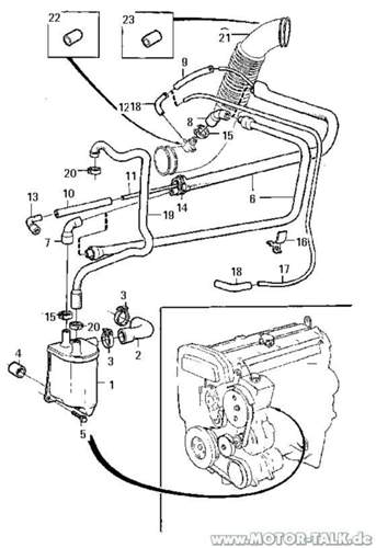

Das ganze Konstrukt ist relativ einfach aufgebaut:
Der 1 Schlauch (nr 19) geht von der Ölfalle nach oben in den Ventildeckel
Der 2. lange (6) verläuft am Motor entlang nach hinten und wird in dem Ventil an der Turboverrohrung montiert.
Der dünne Schlauch (11) verläuft von der Ansaugbrücke beifahrerseitig an das gleiche Ventil.
Nr 2 ist klar da gibts keine Alternativen.

Ich hab hier auch noch mal ein Bildchen mit Text zur Funktion der Kurbelwellengehäuseentlüftung.
Das Bild ist zwar Käse (muss man ordentlich zoomen), zeigt aber sehr schön alle beteiligten Komponenten.
(Der Abscheider [1] wird hier im Text übrigens als Flammensperre bezeichnet. Nicht verwechseln)
Nach Auswechslung von (allen !?) Teilen sollte man schon mal genau hinsehen, ob man nicht ggf. die Schläuche [2] und [5] vertauscht hat.
Dito, ob der Unterdruckschlauch auch wirklich dicht & frei ist.
Logo auch wie schon erwähnt die Anschlüsse am Motor für die Schläuche [3] und [4] prüfen (sitzen immer zu) 'frei machen'.
(Nach Möglichkeit alles nach aussen 'pulen' und NICHT in den Motor 'stemmen'😉.
Wie dieser PTC-Anschluss genau wirkt / funktioniert, ist mir noch unklar.
Aber einen Sinn hat er laut Text jedenfalls auch.
Ich werde mal schauen - oder weiß das jemand ?
