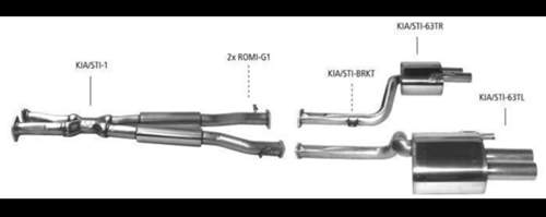

Die Bastuck mit Klappe beginnt auch nach dem Hauptkat, es folgt eine X-Pipe, kein MSD und 2 ESD.
Bei offener Klappe hat man straight pipe ab Hauptkat und bei meinem non-OPF hört man kein Turbowhistle.
