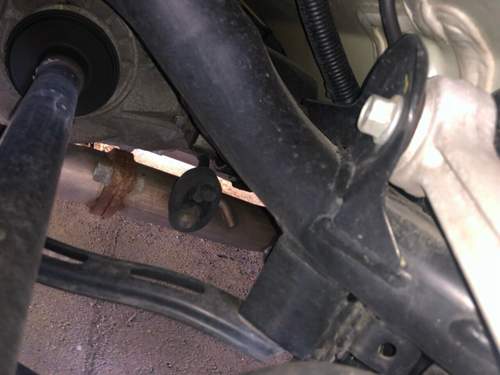

Hallo, habe gestern mal von Winter auf Sommerräder gewechselt.
Dabei auch mal alle Radkästen gereinigt und mir mal alles angeschaut.
Dabei ist mir aufgefallen, das am Hinterrad, in dem Fall links, die Gummis der Aufhängung für die Bastuck-Anlage stark eingerissen waren.
Das diese einreißen, ist mir schon klar. Aber das sieht bei mir nach ca. 14.000Km schon nach "kurz vor ab" aus.
Werde für den Wagen jetzt einen Termin machen wegen dem Rückruf für die Leitung. Sollen die sich bei Kia mal anschauen.
Kann ja sein, das die Gummis für die Original-Anlage ausgelegt waren, aber für das Mehrgewicht der Bastuck überfordert sind.
Also schaut doch auch mal rein in euren Radkasten. Vielleicht könnt ihr es ja erkennen ohne das Rad abzubauen.

MadMax, bei denen hätte ich nichts gesagt. Meine zeigen tiefe Risse. Ärger mich das ich kein Foto gemacht habe.
Gruß Slowy
Wollte nur zeigen dass sie nicht zwingend rissig sind mit ner Bastuk Anlage.
Hatte da beim Räderwechsel dran gedacht und nachgeguckt.

So, war gestern in der Werkstatt wegen dem Rückruf. War soweit alles gut.
Haben dann alle Gummis zur Aufhängung der Bastuck-Anlage kontrolliert und 2 neue Gummis bestellt wegen hohem Verschleiß.
Wird dann die Tage ein neuer Termin gemacht und dann ausgetauscht.
Gruß Slowy
Themenstarteram 31. Mai 2019 um 13:57
Bei meiner Kontrolle der Gummis wurden alle 4 Gummis gewechselt.
Eines der 4 Gummis war schon gerissen.
Warum die Gummis überlastet waren konnte nicht geklärt werden. Werde es also weiterhin beobachten.
