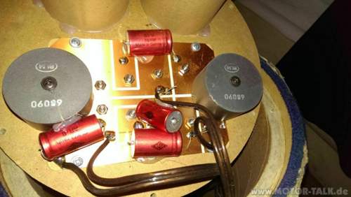

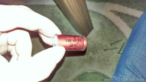

Ich hab eine bassrolle bekommen mit dem ich nichts anzufangen wusste, also hab ich sie zerlegt zuhause und was entdeckt wovon ich garkeine ahnung habe. Es hat eine integrierte Weiche hinterm terminal, allerdings ist ein kondensator gebrochen und muss ersetzt werden. Es sind zwei 25cm woofer übereinander montiert.
Paar fragen also dazu:
-Kennt jemand solch eine Bassrolle und kann das gut klingen? Oder ist das müll?
-muss ich den gleichen kondensator kaufen (wegen der größe) oder nur eines mit den gleichen werten? (wenn ja, ein link zum einkaufen wäre ich dankbar)

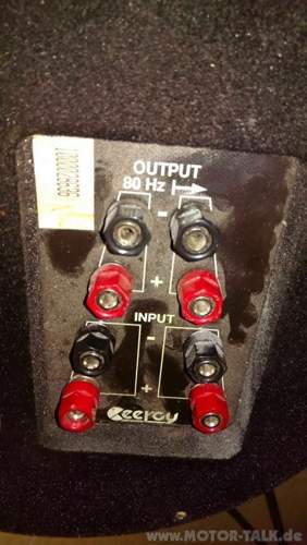

-wohin schließe ich die Kabel vom verstärker an? Ich komm sogut wie garnicht mit dem anschluss klar, wenn man mir es mal erklären könnte wäre ich nochmals dankbar!
-Der hersteller ist Ceeroy, bezeichnung cc-200td-s oder sowas, weiß jemand darüber etwas?

Klingen kann das... naja, es ist eher suboptimal. Aber Bass kommt sicher raus. Für lau... :)
Der Kondensator braucht nur durch was mit gleichen Werten ersetzt werden, beispielsweise
http://www.reichelt.de/.../index.html?...
oder
(der letztere ist ja schon für Frequenzweichen gedacht, und mit den 10% Toleranz im Datenblatt etwas besser... würde ich nehmen). Gleiche Bauform ist nicht notwendig aber sinnvoll.
Die Kabel vom Verstärker müssen an die Input-Kontakte. Wie das innen verschaltet ist weiß ich zwar nicht, vermute aber dass eins der Anschlusspaare an den unteren und eins an den oberen Woofer geht. Ob man das nun brücken sollte oder einzeln (Stereo) ansteuern... k.A. ob das einen Unterschied macht. Bei einer Doppelkiste (getrennte Gehäuse) würde ich Stereo vorziehen, hier dürfen sich aber die Frequenzen nicht gegenseitig auslöschen.

So wie ich das sehe, ist in der Rolle ein Tiepass für die Bass-Lautsprecher eingebaut und dazu ein Hochpass für weitere (externe Lautsprecher)
Soll heißen, wenn Du an INPUT die Kabel der Endstufe anschließt, kannst Du an OUTPUT ein zusätzliches Paar Lautsprecher (Mittel/Hochtöner) anschließen, die nur die Frequenzen ab 80 Hertz aufwärts bekommen.
Wenn du dir eine Endstufe kaufst, brauchst du die eingebaute Weiche nicht mehr ! Da ist nämlich generell eine eingebaut !

Die Rolle kannst du eigentlich als Gehäuse beibehalten. Wenn die Pappe schön fest gewickelt ist, ist die Festigkeit für solche Lautsprecher normal ausreichend. So schlecht, wie es immer behauptet wird, ist das Pappmaterial für Röhren nicht, das liegt an der Form, denn für rechteckige Boxen könnte man keine Pappe nehmen. Bassrollen sind hauptsächlich deshalb in Verruf, weil sie allermeist mit sehr billigen Noname-Lautsprechern bestückt wurden.
Bevor du irgendwas machst, solltest du mit einer Batterie (1,5V) oder an einer Anlage testen, ob wirklich beide Lautsprecher funktionieren, ansonsten funktioniert die Tube nur noch halbwegs, was dir aber nicht unbedingt sofort auffallen muß. Sollte das der Fall sein, lohnt die Inbetriebnahme nicht, man kann dann für 30-40 € einen kompletten und funktionierenden Subwoofer gebraucht ersteigern. Und weil ein kompletter Sub so günstig zu haben ist, lohnt sich auch jeglicher Selbst-Umbau deiner Lautsprecher aus der Röhre nicht, vor allem wegen des Aufwand.

Beide funktionieren, ich habe sie im Golf momentan drinne. brauche aber den neuen kondensator aber damit die frequenzweiche funktioniert.
Dazu hast du bereits Links erhalten, wo man geeignete Teile beziehen kann.
