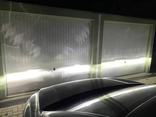

Hallo zusammen, seit gut 2 Wochen bin ich Fahrer/Besitzer eines ehemaligen Mitarbeiter Fahrzeuges, als ich gestern das erste mal Nachts gefahren bin. War ich ziehmlich verwundert, wie mies das Licht vom Golf 8 ist.
Das ich kein Autobahnlicht und Seitenlicht habe, war mir klar. Aber das Licht ist streifig und der linke Scheinwerfer schafft nicht mal 25m.
Ich hab meinen Erstwagen einen Octavia 3 und der G8 mal vor die Garagen gestellt und die Lichter angemacht. Das Bild sagt echt einiges aus.
Die Frage ist jetzt, ist vielleicht der Scheinwerfer links sogar defekt? Er ist auch deutlich gelber als der rechte Scheinwerfer. Aber so insgesamt auch ist das Licht was ausm Golf 8 kommt nicht wirklich auf der Straße sondern strahlt auch in alle Richtungen.
Ist das bei den Basis LED Fahrern auch so?
Komme mir da ehrlich gesagt vom Verkäufer verarscht vor. Der meinte nämlich, wenn sie auf Autobahnlicht ab 110km/h verzichten können. Was ich beim Zweitwagen bejahte, würde ich keinen Unterschied merken.
Ich konnte auf der Landstraße abends mit Mühe 80 fahren. Mehr habe ich mich mit dem Golf nicht getraut. War mir zu dunkel.
Gruß Olli
PS: Auf den Bildern: Links Golf 8 Basis LED - Rechts Octavia 3 LED Linsen Scheinwerfer.
Beim G8 in der Mitte keine Ausleuchtung?
Streifen okay? Reflexionen.

Hab jetzt mal mit nem Laser Messgerät die linke Seite mal gemessen. Also wie weit der Lichtkegel leuchtet. Das waren nur 24m auf der linken Seite.
Also stimmt da definitiv was nicht.

Scheinwerfer haben sie sich an Hand der Bilder auch gewundert. Sie wollen mit einem anderen Golf 8 mal Vergleichsbilder vom Licht machen.

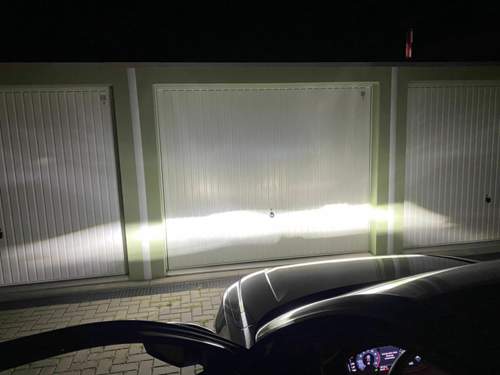

Habe als Ersatzwagen einen aktuellen Audi A1 mit Standard LED Scheinwerfern bekommen. Also Lenkrad,Sitze und Räder mit 95PS Basis.
Das Licht vom Audi A1 im Vergleich zu meinem Golf sind Welten. Vermutlich also tatsächlich defekt.
Hab mal ein Bild zum Vergleich gemacht.
Bild 1 Links ist mein Golf 8 mit den merkwürdigen Reflexionen, rechts mein Hauptwagen Octavia 3 und auf dem Bild 2 der Audi A1.
Links: Golf8 rechts Octavia 3
Audi A1 Basis LED

hab nun eben meinen Golf wieder bekommen.
Der Scheinwerfer ist defekt gewesen. Es fehlte Leuchtkraft beim Lichttest. Es wurde ein neuer Eingebaut. Bin gespannt wie das Licht jetzt ist, wenn es Dunkel ist.
