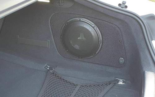

@eRacoon schrieb am 21. Mai 2021 um 12:58:13 Uhr:
Hatte ja die Version davon im Kofferraum wo Platz endgültig egal war... :D
(Wobei Ausbau auch in 3min ging, allerdings nicht sonderlich angenehm für den Rücken)
Der Umbau war allerdings damals noch zur Zeit vor dem Softwareupdate und da war der Unterschied schon gigantisch!
Der Wagen ist nach 3 Jahren im Leasing allerdings zurück gegangen und hatte schon früher einen Käufer dafür gesucht und auch überraschend schnell gefunden.
Daher bin ich die letzten 3 Monate dann noch mit dem Standard Subwoofer (umgepolt) aber inkl. dem MMI Softwareupdate + mehrfache Türdämmung durch Audi rumgefahren. War ziemlich überrascht wie gut das Gesamtsystem doch geworden war, also in dem Zustand mit allen Servicemaßnahmen hätte ich den Umbau vermutlich nie gemacht.
Also nicht falsch verstehen, das Kaliber an Subwoofer war natürlich eine ganz andere Welt und schon verdammt unterhaltsam, aber der Ursprungszustand von Ende 2017 mit den klapprigen ungedämmten Türen und der vermurksten MMI Version (selbst mit Subwoofer Umpolung) zu heute nochmal was ganz anderes.
War trotzdem eine schöne Zeit mit dem Monster im Kofferraum! :D
Wen es interessiert:
Subwoofer JL Audio 12W7 + Endstufe JX1000/1D + Elektro Kram
Oha, das wäre mir dann doch zu viel des Guten gewesen. Habe es bei der Kiste in der Seitenverkleidung belassen und bin auch mehr als zufrieden. Die Tief, Mittel und Hochtöner sind mittlerweile auch getauscht, gerade letztere
